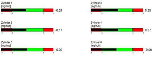

Heute habe ich dann mal eine Messung der selektiven Mengenkorrektur gemacht. Dazu habe ich im Anhang mal drei PDFs beigefügt.
1: Motor kurz nach Start im Stand (Kühlmitteltemp.: 25°C, Ruckeln merkbar)
2: Motor bei konstanter Fahrt 120km/h (Kühlmitteltemp.: 86°C, Ruckeln unter Last merkbar)
3: Motor bei Schubabschaltung (Kühlmitteltemp.: 87°C)
4: Motor nach 40km Fahrt wieder zu Hause angekommen (Ruckeln nicht mehr vorhanden)
Mir fällt auf, dass die Werte stark schwanken bzw., dass sich die Werte stark geändert haben zwischen 1. und 4.
Was meint ihr dazu? Sind diese Werte für die Mengenkorrektur i.O.?
Könnten die Glühstifte 1 & 2 tatsächlich etwas damit zu tun haben?
Ich danke euch im Voraus für eure Beiträge.

Selektive Mengenkorrektur: Werte zwischen -1,5 und +1,5 sind in Ordnung.

Also wenn das die Grenzwerte sind, liegt ja ein Zylinder außerhalb (zumindest bei der 4. Messung) oder?
Ich kann mir immer noch nicht so ganz vorstellen, dass es die Glühkerzen sind, da das Kühlwasser relativ "schnell" (nach ca. 10-15km) bei 80°C ist.
Was mir außerdem noch aufgefallen ist:
Wenn ich auf eine Ampel zufahre und auskuppel läuft der Motor ruhig, dann sieht man aber, dass die selektive Mengenkorrektur bei Zylinder 4 o. 5 wieder hochgeht und der Motor unruhiger wird.
Weiß jemand anhand welcher Werte die DDE die selektive Menge erhöht/reduziert?
Mark

Dieser Wert bei dem einen Zylinder ist zu vernachlässigen, da nur marginal daneben.
