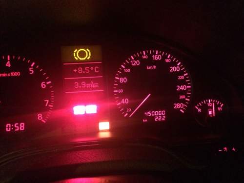

Soo. Übrigens bin ich immer noch auf der Suche nach einem neuen Schaltgetriebe (CUR ist verbaut). Fromti AAH. Und auch sonst alles was AAH ist. Denn trotz meines AVP, ich mag den Schalter. Gestern habe ich dann gleich noch die 450k Marke gerissen ??
Wie ihr an dem Bild seht, mein ASR ist leider schon lange aus. ABS geht jedoch. Steuergeräte (ASR/MOTOR) bereits getauscht...
