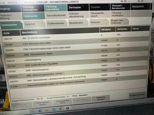

Ich habe Folgendes Problem:
Mein BMW E90 N43
Ruckelt egal ob kalt oder warm.
Beim fahren stockt er manchmal und hatte auch das die Motorleuchte blinkte.
Das auslesen hat nichts gebracht da er keine Fehler gefunden hat.
Folgendes hat einer von bmw ausgelesen.
Da ich die BMW Werkstätten kenne , wolle die fast das das ganze Auto erneuern.
Zündspule Zylinder 1 habe ich gewechselt dann lief er ca. 1 Woche ohne Problemen dann ging der Spaß von vorne los. Erneuert Zündspule gewechselt Zylinder 1 gewechselt + Injektor Reiner rein und ultimate getankt
Bis jetzt läuft er , nur nach ca. 40 km fahrt Fängt er wieder an zu ruckeln und die Drehzahl geht immer von 650 auf knapp 500 immer runter bleibt ca. 3 sec dan geht wieder hoch auf 600 und so die ganze Zeit, als ob da der Injektor Spackt.
Aber ist halt sehr seltsam wenn was kaputt ist dann ist es kaputt und nicht das es erst nach 40 km anfängt Probleme zu machen.
Hat einer schon mal das Gleiche Problem gehabt oder die gleichen Fehler?
Wäre für jeden Tipp dankbar :)

Ich denke ansonsten wird es ohne Tester schwer... Du kannst ggf. durch Abziehen der Zündspulen differenzieren, von welchem Zylinder das Problem kommt, aber es scheint ja Zylinder 1 zu sein.
Ansonsten müsste man mit dem Tester vermutlich mal nach dem Raildruck und den genauen Fehlern nach dem Löschen gucken.

Habe heute nochmal alles geprüft , nichts gefunden war alles in Ordnung
Dann ging auf einmal wieder die Motor Leuchte an und hat geblinkt , und das Auto hat sich wie ein Traktor verhalten.
naja war mir halt wieder klar, das es wieder mit den zünd Aussetzer zu tun hat.
Ausgelesen wieder fast die gleichen Fehler angezeigt außer das es diesmal der Zylinder 3 das Problem war.
Habe meine Werkstatt angerufen die wollen sich jetzt Freitag den ganz Tag dafür Zeit nehmen und alles durch zu prüfen. Ich habe leider kein Nerv mehr dazu. :confused:
Ich berichte dann falls die den Fehler gefunden haben.
Was bleibt den über wenn du den Fehlerspeicher löscht und nochmal ne Runde gefahren bist?
Hast du mal in Betracht gezogen, anzuschauen ob der Ansaugtrakt verkokt ist? ..Ist ja auch ein DI...

@PunchIt schrieb am 15. Februar 2021 um 23:16:11 Uhr:
Fängt nach paar Kilometer wieder an mit der Motorleuchte.
Sind wieder die gleichen Fehler vorhanden.
Aber das was jetzt echt merkwürdig ist kaum wird es wärmen schon läuft er ohne Problem.
Vll. Was mit den Thermostat
Naja lasse es am Freitag von der Werkstatt komplett prüfen , dann schreibe ich was raus gekommen ist ;)
