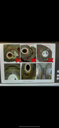

Eine Frage hätte ich noch. Wäre es auch möglich, dass es die Hardyscheibe ist? Passen die Symptome auch? Ich habe den letzten TÜV Bericht gerade nicht bei mir, bin aber der Meinung, dass da auf jeden Fall was mit der Hardyscheibe stand.
