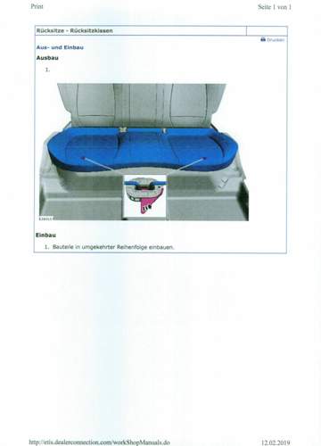

kann mir jemand einen Tipp geben, wie man die Sitzfläche der Rückbank ausbaut? Ich habe einen Abdruck im Polster und nun einen Bezug, den ich gerne montieren würde.

Ich hoffe, das klappt so.
Ausbau-ruecksitzbank

Ja kann ich. Schick die eine Anleitung.
LG Peter
Themenstarteram 25. Oktober 2019 um 7:19
Vielen Dank!
Das ja schön einfach. Geht es bei den Rückenlehnen auch einfach?

Kann das BIld leider nicht öffnen.
Viele Grüße
Hier nochmal.

Ja, benötigt aber einen breiten Schlitzschraubendreher oder ähnliches. An den Außenseiten der Lehnenteile ist auf der Gelenkachse ein Plastikteller gegen den Widerstand der dort sichtbaren Spiralfeder Richtung Fahrzeuginneres zu bewegen bis die Achse nach oben in der dortigen Schiene herausbewegt werden kann.
Moin in die Runde.
Könnte mir das einer etwas genauer erklären wie das bei meinem 19er Turnier geht?
Ich komme auf die bildliche Darstellung nicht wirklich klar.
unter die Sitzbank greifen, den Hebel bewegen, Sitzbank hochheben, ausbauen, fertig.

Hab's hinbekommen.
Danke noch mal :-)
