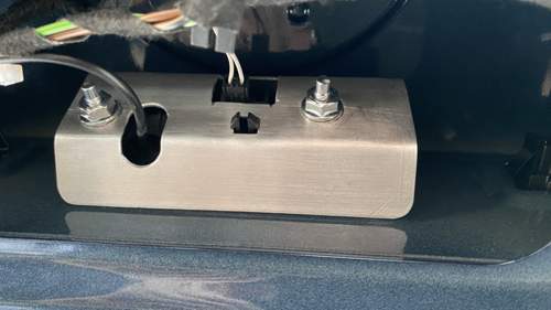

ich war eine ganze Weile am Suchen nach Informationen eine Rückfahrkamera im Caddy 4 SA nachzurüsten ohne auf die unverschämt teure VW Variante zurückgreifen zu müssen.
Man findet in verschiedenen Foren Informationen, daher dachte ich trage diese mal zusammen und ja man muss keine teure VW Lösung kaufen.
Dies habe ich verwendet:
1. Kamera:
https://www.amazon.de/.../ref=sr_1_1?...
2. Verlängerung
https://www.amazon.de/.../ref=oh_aui_detailpage_o05_s00?...
3. Filter
https://www.amazon.de/.../ref=oh_aui_detailpage_o00_s00?...
4. Chinch Kupplung
https://www.amazon.de/.../ref=oh_aui_detailpage_o08_s00?...
5. 2 Mini ISO Kontakte ähnlich:
https://www.amazon.de/.../ref=pd_sim_sbs_107_11?...
Allerdings hab ich diese direkt vom Freundlichen geholt da man nur zwei braucht. Habe leider die Rechnung mit der Nummer nicht mehr
6. Jemanden mit VCDS ;-) zum freischalten
Am Radio:
Quadlock lösen und blauen Block rausnehmen. Die 2 Mini Isokontakte müssen hier eingepint werden. PIN 6 Videoleitung PIN 12 Schirm sieht man super wenn der Block ausgebaut wird.
Vorher her muss natürlich der Chinchstecker von der Verlängerung abgeschnitten werden, oder man bau sich einen weiteren Adapter. Ist jedem selbst überlassen.

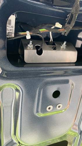

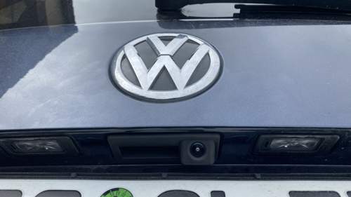

Alles verlegen, Kamera lässt sich einfach montieren. Abdeckung entfernen dann kommt man super dran. Kamera passt perfekt.
Ich habe die Stromversorgung direkt an der Rückleuchte abgegriffen mit einem Stromdieb. Vielleicht nicht die saubere Lösung, denke da werden bestimmt sich einige diesbezüglich melden, aber ich bin halt kein Profi. Man kommt super an der Stelle wo der Wagenheber ist hin und kann hier auch das überschüssige Kabel sehr gut unterbringen.
Hier muss aber zwingend den Filter zwischen schalten. Ich habe dies zunächst nicht gemacht. Folge: Motor war aus Kamera funktioniert, Motor an Kamera funktioniert für 2 sec., dann wird’s schwarz. Dies hat wohl mit dem Bussystem zu tun, wie gesagt ich bin hier nicht der Checker.
VCDS anwerfen lt. meinem Kollegen soll es wohl STG10 Einparkhilfe Byte 02 Bit4 auf 1 sein und STG5F Informationselektrik Byte 19 Bit 4 auf 1 codiert werden.
Unterm Strich läuft’s super, bin sehr zufrieden.
Ich hoffe es kann euch was nutzen.
VG Uli

Hallo Ulli, habe mir alles bestellt und heute mit dem Kabel angefangen. Wo hast du das Video Kabel her gelegt? Ich bin jetzt zurzeit links im Kofferraum unter der Kunststoff Abdeckung. LG Axel
Abdeckung am Kopferraumdeckel ab und Richtung Beifahrerseite legen. Hier muss du mit einer Schnur oder ähnlichem Richtung Dichtgummi (Übergang Heckklappe und Karoserie) Den Gummi rausmachen (ist schon ein gefummel den wieder reinzubekommen) Hinter der seitlichen Abdeckung (wieder per Schnur etc) nach unten zum Wagenheber. Hier kannst du alles reinlegen. Abdeckung an der Seite muss nicht abgebaut werden.

Hallo Uli, siehst du bei deiner Kamera die Stoßstange? Durch den Hinweis Fahrweg Kontrollieren im Display sehe ich meine nicht. Kann mann eventuell die Kamera einstellen?
