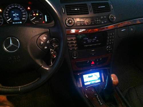

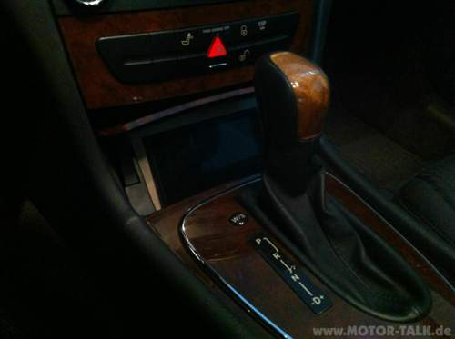

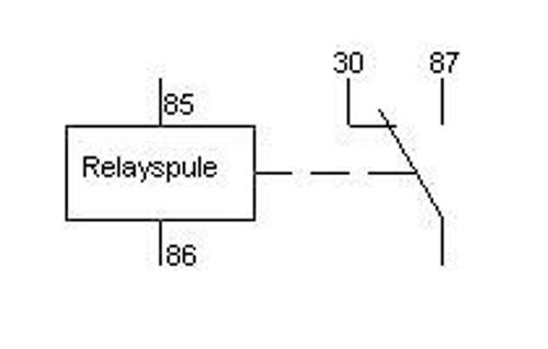

also ich hab meine Kamera genauso angeschlossen wie in seinem 2ten Theard den der TE erstellt hatte undzwar an einen kleinen Monitor im Aschenbecher (allerdings nicht per funk sondern per Kabel). Ich weiß jetzt nicht wo du einen Widerspruch gelesen hast. Jedenfalls ist die Sache ziemlich einfach angeschlossen. Welche RFL du an das Relais anschließt ist egal. Das Relais bekommt ein Signal von der RFL. Dieses Signal sagt dem Relais es soll schalten. Durch den Anschluss direkt an der Batterie wird die Kamera in dem Moment wo der Rückwärtsgang eingelegt ist eingeschaltet. Die Spannung für die Kamera wird direkt von der Batterie entnommen. Deshalb gibt es auch keinerlei Fehlermeldungen.
Kontakt 30 = Batterie-Dauerspannung
Kontakt 86 = CH (Masse Batterie)
Kontakt 85 = 12 Volt von der Rückwärtsgangleuchte
Kontakt 87 = 12 Volt geschaltet für Rückfahrkamera
LG
Relais
Monitor
Monitor
