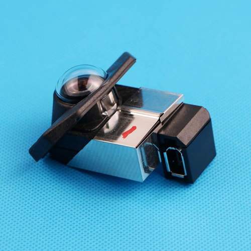

leider hat sich die Rückfahrkamera meines Ford Kuga verabschiedet.
Das Original Ford Ersatzteil liegt bei ca. 500 €, das ist mir aber dann doch zu teuer.
Deshalb bin ich auf der Suche nach einer gebrauchten, diese ist aber leider richtig schwer aufzutreiben.
Wenn Ihr Ideen habt wo ich solch eine Kamera preiswert herbekomme, dann bitte melden.
Ich füge mal noch Bilder der ausgebauten Kamera bei.
Vielen Dank im Voraus.

Geht Deine denn gar nicht mehr oder nur schlechtes Bild ?
Linse ist ja von innen total verdreckt, die Kamera kann man zerlegen und reinigen.
Laut dem zweiten Bild war wohl schon jemand da dran .... oder ist die da so "verschmort"
Geht leider gar nicht mehr, daher auch nicht gereinigt.
Da war so eine Art von Schrumpfschlauch drüber, diesen ich natürlich soweit es geht entfernen musste um somit an den Aufkleber zu kommen.

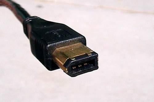

Moin fabi_91,
Die Fotos sind echt interessant. Das ist der "alte" Fire-Wire Standard den Ford da zum verbinden und Daten austauschen benutzt hat. Ob die das FW-Bus-Protokoll benutzen weiß ich natürlich auch nicht. Aber um die 350,-Euro für ne neue Originale zu sparen ist die Idee von micteil zur alternative wohl die beste Lösung. Wenn du aus Raum Hamburg kommst kann ich dir gern beim Umbau behilflich sein.
Wichtig wäre zu haben/wissen:
- Eine Fire-Wire Verlängerung
- Die Pin Belegung der Original Cam (ggf. im Elektrik-Teil der Wartungsbücher)
- Frame-Rate (z.B. 30 per sek.), Blickfeld (z.B. 120°x140 °) und Auflösung (z.B. 3 MP) von Original Cam und alternativ Cam sollten möglichst übereinstimmen!
Dann kann ein umlöten auf die neue "alternative" Camara in der Nummernschildbeleuchtung vermutlich ohne große Probleme erfolgen.
