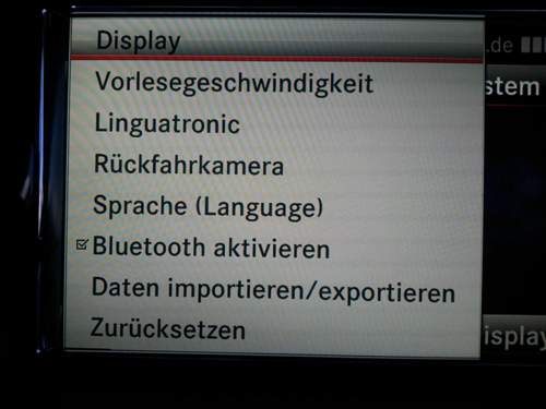

Habe am Wochenende die Rückfahrkamera eingebaut. Hat dann doch mehr Zeit in Anspruch genommen als ich gedacht hätte. Für eine ordentliche Verlegung der Kabel musste das halbe Fahrzeug (Innenverkleidung) demontiert werden.
Stromversorgung (12V) habe ich vom hinterem SAM (N10/2) genommen, Masse direkt innerhalb der Heckklappe.
Da der Stecker 22I, PIN 5 & 6 im SAM (N10/1) vorne schon belegt waren (Leitung: gews/ge) habe ich diese bis in den Kabelkanal am Fahrersitz verfolgt und dort einen Potenzialverteiler gesetzt.
Dann noch schnell das Command online im Engineering Menü aktiviert, fertig.
Das Command Online schaltet beim einlegen des R-Gangs um, im Display erscheint die Anzeige mit dem Hinweis “Umgebung beachten“, aber der Bildschirm bleibt dunkel!
Hab ich was vergessen oder falsch gemacht ? Wieso kommt kein Bild?
Oder muss, da hier kein zusätzliches Steuermodul verbaut ist, die Kamera erst Programmiert werden?
  • CODE 218 über VeDoc in die Fahrzeugdatenkarte eintragen
  • SCN-Codierung: ZGW, SAM von (N10/1), Comand und SG RFK
    • Zündung ausschalten, Fahrzeug verriegeln und Busruhe abwarten!
    • [Wichtig] Steuergerätereset durch abklemmen der Batterie (10Min) durchführen
    • Rückfahrkamera mit Star Diagnosis & Kalibrierungsvorrichtung kalibrieren
Weis jemand Rat?
Lieben Gruß

Themenstarteram 5. Dezember 2014 um 14:50
So, habe in den vergangenen Tagen noch mal den Einbau, die Verkabelung kontrolliert.
Und siehe da, da ist ich mir doch beim Einbau der Verkleidung (Fußboden, Fahrersitz und Seitenverkleidung) ein Missgeschick passiert :eek:. Die Steckverbindung am Potenzialverteiler war auseinandergegangen, somit war die Verbindung vom SAM zur Kamera unterbrochen und die Kamera bekam kein Ansteuerungssignal und somit kein Bild im Comand.
Klappt jetzt super, es fehlen nur noch die statischen wie dynamischen Hilfslinien.
Beim nächsten Service werde ich dann die SCN-Codierung durchführen lassen, dann sollten die Hilfslinien angezeigt werden.
Vielen Dank an alle für die Unterstützung.
