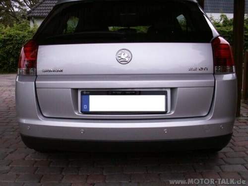

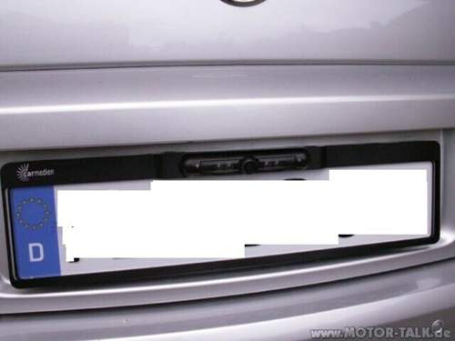

Ich hatte, bevor ich den Signum fuhr, einen 7er BMW E38 viele Jahre und auch dieser hatte eine Kamera in der Stoßstange. Einziger Unterschied zu heute: Nun habe ich mir ein Nummernschild mit einer integrierten Kamera gekauft. Da ich aber auch die PDC Sensoren hinten eingebaut habe, weiß ich das unter der Heckschürze, wie hier erwähnt wurde, ein Aluträger sitzt. Man kommt also nicht drumrum diesen anzubohren. Mit dem richtigen Werkzeug sicherlich ein klax.
Aber vielleicht ist die Kamera mit dem Nummernschildhalter ja auch eine Alternative, wenn nicht und Du noch einen Tipp brauchst für eine wirklich gute separate Kamera für die Heckschürze, schreib mich mal an und ich suche die Unterlagen von dem BMW noch einmal raus. Diese war nicht zu Toppen.
Als Anhang noch schnell die Kamera am Nummernschild. Wie ich finde sehr dezent und auch mir IR...
Grüße aus dem Norden
ab1966

Zur Qualität kann ich sagen, sie ist OK, tags und auch nachts. Ich habe aber Vergleiche, wie ich ja schrieb, und dazu muss ich eben erwähnen, dass die verbaute in meinem letzten Auto besser war. Diese war aber auch nicht zu Toppen, war halt Endgeil, besser ging nicht. Was hat mich also dieses Mal dazu getrieben nicht wieder die Gleiche einzubauen?: Die Tatsache, dass die integrierte Kamera im Nummernschild einfacher zu installieren ist ohne durch den Aluträger in der Schürze zu bohren. Gut habe ich nun doch für die PDC Sensoren machen müssen, aber nun denn, dafür wie geschrieben war der Einbau der Kamera leichter ;-) Kosten für den Nummernschildträger Plus Kamera ca. 80 Euro. Die Kabel werden dann von der Heckklappe durch die linke Kabeltülle in den hinteren Innenraum gelegt. Von dort gibt es Strom und auch das Signal vom Rückfahrscheinwerfer. Dann noch das Kabel für das Videosignal nach vorn.
