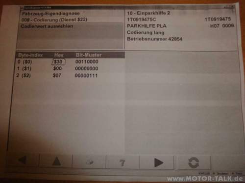

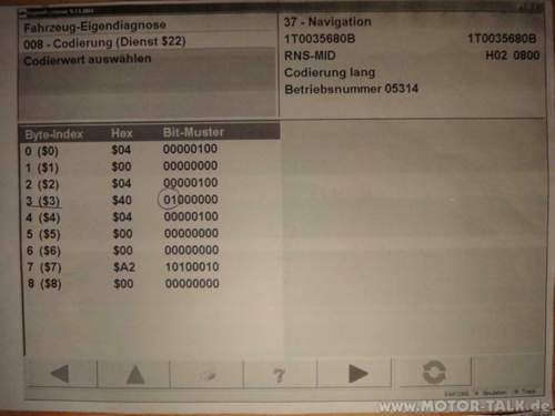

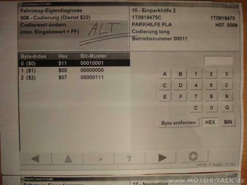

ich habe die Rückfahrkamera bei meinem Passat CC nachgerüstet.
Die Kamera fährt soweit raus und wieder ein, das Problem ist, das es kein Bild im RNS510 dabei zeig.
Habe die originale Kamera von Golf 6 verbaut und den originalen Stecker zum RNS510 auch von VW geholt.
Ausgelesen wurde es bei VW ebensfalls: Anscheind kommuniert die Kamera nicht mit dem RNS510
Habe Diagnostikbilder hinzugefügt.
Wenn einer eine Idee hat, dann bitte posten, danke.
mfg
Dsc08287
Dsc08288
Dsc08289

Dein Freundlicher hat Mist gebaut. Die LOW wird natürlich NICHT im Gateway als Rückfahrkamera eingetragen!
Und hat er nach dem codieren im RNS auch das RNS neu gestartet? Ich wette nicht...
und Deine Software vom RNS ist mal uralt ...... :D

Die RFK High wird im Gateway eingetragen. Diese hat ein eigenes Steuergerät welches angemeldet werden muss. Bei der RFK High "lenken" die gelben Makierungen im RNS mit.
Die RFK Low wird 1x im RNS codiert (STG 37 (Navigation) -> Byte 03 -> Bit 06 auf 1) sowie im PDC Steuergerät (STG 10 (PDC mit OPS) -> Byte 00 -> Bit 05 auf 1)
Das STG 6C (RFK High) muss natürlich wieder rauscodiert werden aus dem Gateway (STG 19)
Dein RNS updaten wird der Freundliche wohl können.
