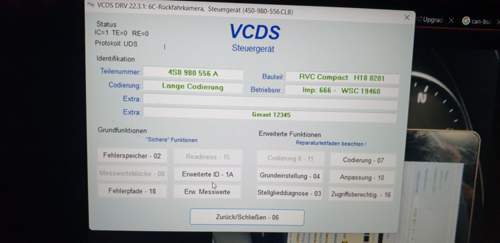

So freunde der Sonne, habe es gestern komplett eingebaut, verlegt und codiert.
Opfer: A6 4G, Bj 01-2015 FL, Limo, kein Steuergerät, kein SA oder sonstiges was erwähnenswert wäre was mit der Kamera zu tun hat.
Produkt: Camera LOW von eBay - dabei ist das Steuergerät integriert - beim Parken bewegen sich die Hilfslinien nicht mit (außer jemand hat ne Lösung - evtl Codierung) - lt. Anbieter für ALLE Facelift Modelle geeignet
Meinung: Für uns war überhaupt wichtig bei der größe des Fahrzeuges und unübersichtlichen Situationen etwas zu sehen, dass direkt hinter dem Fahrzeug ist. Unsere Zwecke erfüllt es zu 100%.
Preis-Leistung: Ich finde diese 250€ Lösung für unseren Bedarf komplett ausreichend.
Die Bildqualität ist gut bis sehr gut. Prozentual würde ich sagen im Bereich 80%-90%. In der Dunkelheit noch nicht getestet!
Kamerabereich: Die Ecken der Stossstange sind nicht zu sehen, aber ansonsten Weitwinkel und daher OK. Zumal es auch Aussenspiegel gibt :-)

elektrisch:
Es muss ein Kabel von der Kamera zum MMI (2adrig) verlegt werden - Verlegung: MMI blauer Stecker - hinter dem Handschuhfach - Einstiegsleisten - Kofferraum rechtes Seitenteil - Kofferraumdeckel
Ein Kabel von Kamera zum Bereich des Sicherheitskasten im rechten/hinteren Bereich (3 adrig) - Kamera - Kofferraumdeckel - Seitenkasten rechts - 12V Zündungsplus (gelb/rot) - Masse (braun) - Rückfahrsignal (diesen habe ich direkt aus dem Kofferraumdeckel abgegriffen, Pin 6 am Stecker)
!!!!!!!!!!!!!!!!!!!BITTE SELBER ALS ERSTES MESSEN!!!!!!!!!!!!!!!!!!!!!!!!!

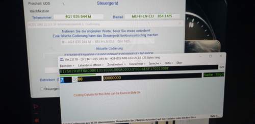

Kann ich auch ein steuergerät aus einem anderen 4g nehmen, welcher dann umcodiert wird, oder muss ich noch auf etwas achten?
Noch zur ergänzung...Ich habe auch kein werksseitiges tv, aber mmi touch. Welches steuergerät brauche ich?teilenummer?
kann ich dieses Angebot aus der Bucht nehmen?
Link
Soweit ich sehen kann benötige ich nur noch den Kabelsatz, oder?

soweit ja , aber ich habe schon etliche RFK nachgerüstet und auch diverse Anfrage über meine Seite - das Problem ist immer bei gebrauchten Stg das einige davon "defekt" sind und am Ende kauft man 2x
ich kaufe KEINE gebrauchten mehr aus Ebay ; wenn dann neuware von Audi- wenn auch es am Ende teurer ist..

hat jemand die Einbauanleitung für die Nachrüstung der Rückfahrkamera? Bei Kufatec erhalte ich ja eine für den Kabelsatz. Ggf. würde diese auch reichen?
die einbauanleitung vom kabelsatz ist doch die von der der RFK ...
Ist dort auch der Einbau des Steuergerätes und der Kamera beschrieben, oder nur die Verlegung des kabelsatzes?leider kann ich bei Kufatec nicht auf die Anleitung zugreifen, da ich den kabelsatz noch nicht gekauft habe..
ich kenne nur eine von denen - und die ist eh allgemein und nicht explizit für den 4G
aber das ganze ist selbsterklärend
Masse
Can +
Can -
Kamera zur Klappe verlegen
und Videoleitung nach vorne zum Mmi
