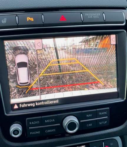

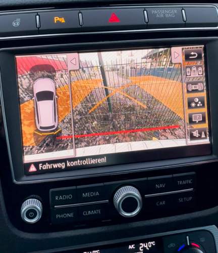

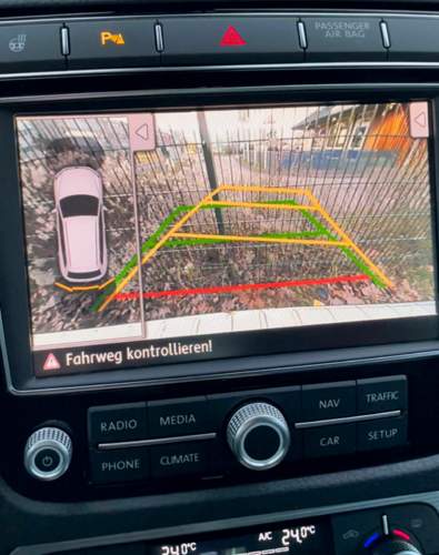

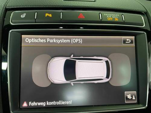

Hallo AA70,
vielleicht kannst Du mir mitteilen, ob bei dir die Funktion, wenn du vorwärts gegen einen Gegenstand fährst und sich dadurch das PDC aktiviert, noch funktioniert nachdem die Rückfahrkamera codiert wurde.
Wenn ja, dann wäre es eine grosse Hilfe für mich, die Codierung bzw. die Konfiguration der Klartexteingabe im Steuergerät der Einparkhilfe II zu erfahren.
Schönen Gruß
matze
Hallo Mattbase.
Nein, die Funktion funktioniert beim fahren nicht mehr automatisch, ausser bei niedriger Geschwindigkeit mit einer Abwechselung zw. Vor-/Rückwärtsfahrt, oder betätigen der PDC Taste in der Mittelkonsole.
Mein Freundlicher meinte, es sei nicht durch die Kamera bedingt, sonder üblich auch bei anderen VW-Modellen (?) . War allerdings bei meinem alten T1 GP JG 2008 nicht der fall... und kann nicht mehr sicher sagen, wie es vor Kamera-Einbau PDC funktioniert hatte.

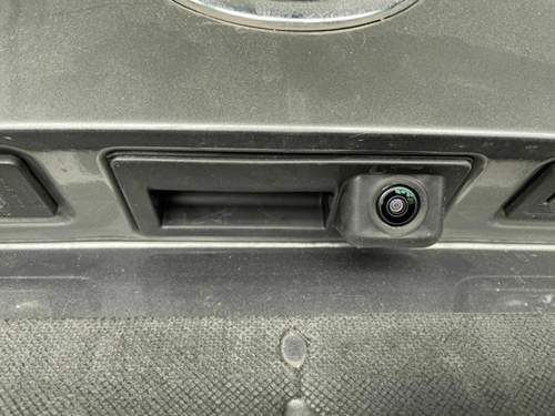

möchte das Thema jetzt auch gerne angehen. Habe dazu zwei Fragen:
1.) wenn ich die beiden Schrauben hinter dem Warndreieck gelöst habe: wie kriegt man die komplette Verkleidung der Heckklappe ab? Ist die nur gesteckt? Wo setzt man da am besten an?
2.) wie kriegt man den Grifföffner demontiert? Ich habe eine Kamera, die an der originalen Stelle im Griff montiert wird...
Wäre für ne kleine Info echt sehr dankbar.

@Bubi81 wärst du so freundlich und nennst mir die benötigten Teile?
Mache ich nach dem Caffe!
@ZockerMax
Welches MY ist deiner 2012? 2013?
Modelljahr 2014. gebaut Dezember 2013
Sorry der Caffe hat etwas länger gedauert, war auch mit Zwetschge gepanscht.:)
Hier hast du mal eine Übersicht der Steuergeräte! Klick!
Hier hast du die Übersicht der hinteren Kamera! Klick!
Hier hast du die Kabel! Klick!
Hier hast du das Komplettset! Klick!
Hier ist ein anderes Set! Klick!
Hier hat es viele Teile! Klick!
