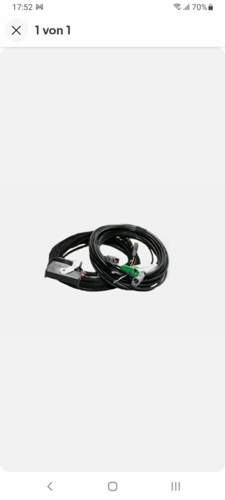

Das klingt nicht gut, habe den originalen Kabelsatz gekauft, von Kufatec, da ist aber kein langes Kabel was bis vorne reicht dabei?

und wenn da kein Fakta Video kabel dabei ist ; hast du schon mal den falschen bestellt ;)
Ich denke das ist dabei, sieht doch auch länger aus als zuerst vermutet, sorry Werd alt und mein Gedächtnis eben auch ?? hänge Mal 2 Bilder an, kannst mir ja Mal sagen ob das richtig ist, wäre Klasse.

ja ^ und die kabel müssen eben nach vorne ;) zumindest die video Leitung
