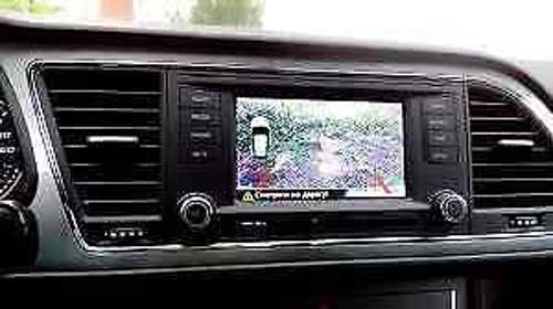

Kamera ist verbaut. Einbauzeit 2h10Min.
Jetzt ist nur eins zu klären, ob ich von seiten Seat ein Update für mein Media System bekomme, da der linke Bildschirm der PDC schwarz bleibt und nicht durchsichtig wird.
So kann man ja nicht richtig fahren.
Unbenannt
Unbenannt2

Jemand eine Idee, warum meine PDC nie transparent wird?
Das nervt voll.
Download-1
Download
Weil deine Software zu alt ist.
Ah sorry. Hab ich ja schon einmal gefragt.
Seat hat gesagt, es gibt kein Update, auch wenn ich es bezahlen würde.
Kann ja was nicht stimmen.
So richtig helfen tut die Werkstatt mir nicht.
Ich sollte beim Hersteller der RFK nachfragen, an ihnen liegt das nicht.
Problem mit der PDC habe ich mit einem neuen Media System ( Unit ) behoben.
Muss jetzt nur noch freigeschaltet werden von der Werkstatt.
