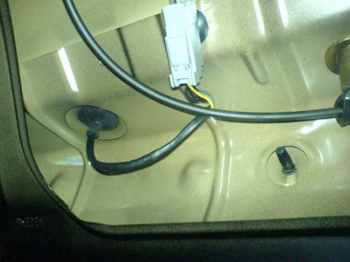

Nachdem ich im Gegensatz zu meinen vorherigen Wagen doch etwas Probleme, aufgrund der schlechten Sicht nach hinten, mit dem S60 beim einparken hatte, habe ich mich letztes jahr entschlossen eine Rückfahrkamera einzubauen.
Da ich nicht mehrere Bildschirme (Navi, Kamera) haben wollte habe ich mich umgesehen welches Navigationsgerät eine Anschlußmöglichkeit für eine Kamera bietet:
Garmin 1490 TV- wie der Name schon sagt, kann man damit auch Fern sehen(- wers braucht).

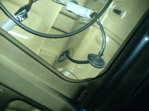

Die Kamera sollte möglichst unauffällig sein und ganz wichtig- ohne Bohren zu installieren sein.
Nachdem es ja unzählige Nummernschildhalter Kameras gibt, mir aber die Kabelverlegung nicht gefallen hat, bin ich auf eine aufmerksam geworden, die die Kennzeichenbeleuchtung ersetzt.
Es ist mir ein Graus Löcher zu bohren und die gesammte Innenausstattung herauszurupfen. Die Fassung der alten Kennzeichenbeleuchtung habe ich isoliert und einfach hinter den Kofferraum geschoben.
Mit dem Kabel bin ich durch die originalen Gummistopfen der Kabeldurchführungen gegangen, auch dort ohne die Gummis zu beschädigen. Im Kofferraum angelangt, dann unter Teppich und Rückbank in den Innenraum und dort das Kabel auf der Fahrerseite unter die Plastikabdeckungen geschoben und so den Sicherungskasten erreicht.
Kamera fertig.
Das Gebaumel des Ladekabels vom Navi über den Stromanschluß über den Zigarettenanzünder nervt, deshalb habe ich hier auf Mt nach anderen Möglichkeiten gesucht. Ein sehr guter Beitrag von KaiCNG hat mir da sehr geholfen. Link
Da ich aber wiederum nichts anbohren wollte, bin ich etwas anders vorgegangen.
Nunja so einen Schalter in der Mittelkonsole wollte ich haben, würde es aber nicht mehr machen. Der Grund dafür ist:
Hinter den Blindschaltern sitzen die Pins auf der Platine des Klimabedienteils. Da der Nachrüstschalter mit Kabeln und Kabelschuhen jedoch sehr weit nach innen ragt, musste ich die Kabel an den Schalter anschweißen- also ohne Kabelschuhe, da sie sonst die Pins verbogen hätten und der Schalter nicht einzubauen gewesen wäre.
Das zweite "Problem" ist, aus dem Klimabedienteil mit den Kabeln herauszukommen. Ich musste Löcher (:( ) mit einen Lötkolben in die Plastikabdeckung des Klimabedienteils (Rückseite) brennen, da sie bei mir lückenlos die Platine umschloß und ich sonst mit den Kabeln (in ausreichendem Querschnitt) nicht heraus gekommen wäre.
Der Rest war dann einfach, mit dem Kabeln durch den Fahrerfußraum zum Sicherungskasten, dort mittels Stromdieb an einer Sicherung Strom (bei Zündung ein) geholt, Amperezahl beachten (bei mir 5) und das Massekabel an eine vorhande Schraube angeschlossen. Nachrüstzigarettenanzünder angeschlossen, Ladekabel vom Navi rein.
Also das Kamerakabel liegt jetzt im Sicherungskasten und der Stromanschluß fürs Navi. Mit diesen beiden Kabeln an der der A Säule entlang vor zur Windschutzscheibe. Von dort in die Mitte des Amaturenbretts und dann zum Navi. Die Kabel lassen sich sehr gut in dem Spalt zwischen Windschutzscheinbe und Amaturenbrett versenken, da dort ein größerer Spalt "Luft" ist.
Fertig, und zur Not ohne Zerstörungen rückrüstbar. Das Navi schaltet automatisch auf die Kamera beim Einlegen des Rückwärtsganges und Startet beim Anlassen des Motors.
Dieser Thread soll keine Einbauanleutung darstellen sonden nur über Möglichkeiten informieren. Bei Fragen werde ich versuchen diese zu beantworten.
Schöner Bericht. Hauptsache der TÜV/DEKRA hat bei der nächsten HU nichts dagegen. Rechtlich gesehen ist schon der Austausch der Lampen gegen LEDs ein Problem. Wie wird das wohl beim Wegfall einer Lampe aussehen?
Mit ohne Kennzeichenbeleuchtung würde mich die Rennleitung täglich anhalten!? :confused:
Es ist eine Kennzeichenleuchte in der Rückfahrkamera integriert, sonst hätte ich das Ding nicht gekauft.
Sieht man auf dem Bild bei geöffneter Klappe.
Nochwas zu dem "Bärendreck" (=schwarze dauerelastische Dichtmasse), man bekommt es auch schöner hin, aber ich bin da auf Nummer sicher gegangen und habe ordentlich das Zeugs verteilt.
