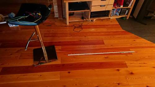

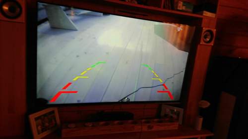

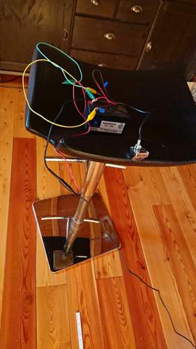

Also Deine Frage hat mich angespornt, meine RFK in meinen "Big Rhino" ( Lange Version) einzubauen. Bin gerade fertig geworden. werde heute Abend mal was zusammenschreiben und mit Bildern illustrieren.
So, erst mal ein paar Bilder vom Einbau.
Wichtiges:
1. Fakra auf Chinch - Adapter
2. Das Video-Kabel ausmessen - Bei meinem Dickschiff hat doch tatsächlich das Chinch-Kabel nicht gereicht - Verlängerung mit handelsüblichen Kabel
3. Die Verbindungen der Kable prüfen - evtl. ist eine Chinch-Kupplung notwendig (Bei mir war die "Kupplung meine Chinch-Verlängerung)
4. Ersatz Plastikdübel für die Verkleidung - Habe ich vergessen zu besorgen
5. Kabelbinder
6. Handelsübliches KFZ-Relais
6. Quetschklemmen
7. Klebeband
8. Biegsamen Druckschlauch oder ein Stück Stahlseil ( zum Durchziehen des Kabels bei der Hecktür)
9. Plastik-Keile
Unbedingt vor dem Zusammenbau und vor dem Verlegen die Kamera provisorisch anschließen und testen.
Meine Kamera ist vorübergehend über den Antennenverstärker mit 12V versorgt.
Da ich eh nochmal die Hecktürverkleidung runtermachen muss, kann ich dabei die Kamera auf Spiegelverkehrt einstellen und die Relais-Steuerung über das Rücklicht realisieren.
Kleine Anmerkung:
Das auf dem Bild gezeigt Comand ist ein 2.5 (habe ich vor ein paar Tagen umgebaut)
Beim NTG 2.0 muss halt noch geprüft werden, ob die RFK noch über SD freigeschalten werden muss
