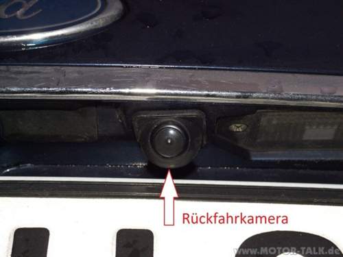

noch ne idee als alternative:
ich hab mir ein selbstleuchtendes nummernschild ans auto gepappt, ein glas der kennzeichenbeleuchtung durch ne plexiglas ersetzt und die kamera dahinter mit epoxidharz eingebettet

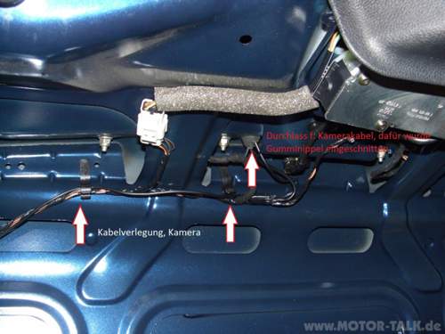

das kabel geht von der heckklappe den weg der kennzeichenbeleuchtung/heckklappensensors in den kofferraum und dann zu den rückleuchten, da per stromdieb an dierückfahrlicht-leitung geklipst
die leitung nach vorne geht unter der matte vom kofferraum unter der rücksitzbank rechts unten an den plastikverkleidungen dertür entlang (einfach reingedrückt, sind da seit 2 jahren)
den bildschirm, für den habe ich das brillenfach geopfert, kabel geht an dem meiner FSE entlang etwa aus dem handschuhfach, rechts aus dem armaturenbrett raus durch die rechte asäule und an der windschutzscheibe entlangzum brillenfach
man sieht nix, von derinstallation, aber ich sehe die kante meiner stoßstange und nen guten meter nach hinten, perfektzum einparken...

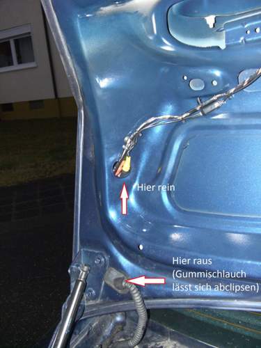

von den kennzeichenbeleuchtungen würde ich abraten. denn die passen meistens nicht. 2 davon hab ich schon zurückschicken müssen. zudem sind sie mit leds ausgestattet...FALLS sie mal kaputt gehen, muss man die gesamte kamera ausbauen. UND auf der gegenseite sollte man auch ne led verbauen, damit beide kennzeichenleuchten einigermassen gleichmässig aussehen.
ich hab mir diese hier in der bucht gekauft und bin einigermassen zufrieden. ich habe sie an der griffleiste vom kofferraumdeckel, neben dem griff zum öffnen des kofferraumdeckels eingebaut. die mitgelieferte lochsäge war aber zu klein, sodass ich nachfeilen musste.
die griffleiste selbst ist aus plastik und kann relativ einfach von innen abgeschraubt werden. die stoffabdeckung muss runter, ist aber nur gesteckt, und somit kein problem.
mit etwas geschick bekommt man die kabel durch den gummischlauch, der links die elektrik des kofferraumdeckels mit den heckleuchten verbindet. ein satter schuss grafitspray ist dabei sehr hilfreich, um die gleitfähigkeit zu verbessern.
die linke heckleuchtenverkleidung hab ich abgemacht und mir die kabel von der rückfahrleuchte herausgesucht, durchgepetzt und die leitungen der kamera zusammen mit den originalleitungen der rückfahrleuchten in isolierte kabelschuhe gequetscht. für die automatische umschaltung des monitors von radio auf rückfahrkamera-modus, hab ich vom pluskabel der rückfahrleuchte links noch eine seperate leitung nach vorne geführt.
der weg war ganz einfach:
links oben geht ein kabelbaum vom kofferaum in den innenraum des mondeos. dadurch habe ich das videokabel und die plus-leitung geführt (dazu musste ich die abdeckung neben der linken rücklehne abschrauben, was schnell ging). den rest der kabel konnte ich unter der bodenleiste sauber verlegen, ohne dass ich diese abmontieren musste. das radio musste nicht ausgebaut werden. links und rechts unten von der mittelkonsole befinden sich abdeckungen, die mit einer schraube befestigt sind. der rest ist geklipst.
unter dem lenkrad musste ich die verkleidung mit 5 schrauben auch entfernen. dann konnte ich problemlos die beiden kabel verlegen und an den kabelbaum des radios anschliessen, den ich beim einbau des radios schon an die lüftungsabdeckung geführt und verlegt hatte...abdeckungen drauf, und alles läuft perfekt...

das fach links unter dem lichtschalter ist ein ganz normales ablagefach, das man herausklappen kann. um die abdeckung im fussraum-fahrerseite abschrauben zu können, muss man dieses ablagefach herausziehen...
das signal, um die rückfahrkamera zu speissen, hab ich kurz hinter dem stecker der linken rückfahrbeleuchtung anhand von kabelschuhverbindungen abgenommen...plus und masse. man kann die steckerbelegung ganz leicht herausfinden, indem man das rücklicht ausbaut, schaut, welches die rückfahrlampe ist und die kontakte zur steckerbuchse zurückverfolgt. ist echt nicht schwer. dann müssen die beiden kabel zertrennt werden...so 3-4cm hinterm stecker. wenn du die anschlüsse miteinander verbunden hast, hast du das aufwändigste schon geschafft. das videokabel war genausolang, wie ich es braucht. es hätte keine 20cm kürzer sein dürfen! :D
das signalkabel, zur automatischen umschaltung habe ich im baumarkt separat gekauft und es an mein doppeldin-radio angeschlossen. bei zenec ist es das grün-weisse kabel. auch dort wieder die verbindung mit einem isolierten kabelschuh.

die verkleidung vom kofferraumdeckel musste ich entfernen, ja...mehr nicht.
und es ist echt nicht kompliziert. es sind ja nur zwei kabel pro lämpchen. und da das stromführende kabel (also PLUS) berührungssicher angebracht ist, ist es das kabel, das am rückfahrbirnchen UNTEN ankommt. der abgehende kontakt an der seite des birnchens ist MINUS.
