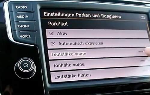

Diese blieb wohl beim einlegen des Rückwärtsganges ohne Funktion. Meine Kinder wussten nicht, dass diese Funktion deaktivierbar ist und händisch bei Bedarf zugeschaltet werden kann. Es wird momentan lediglich das Fahrzeug grafisch dargestellt, vermutlich wegen der Sensoren. Meine Vermutung ist, dass schlicht der Haken im Menü nicht gesetzt bzw. deaktiviert wurde. Der Händler scheint von VW wenig Ahnung zu haben, sonst hätte er wohl danach geschaut. Kann ich u. U. mit meiner Vermutung richtig liegen oder gibt es andere Möglichkeiten eines Defektes? Morgen früh wollten wir ihn zulassen und dann abholen. Nun zögert mein Schwiegersohn, obwohl ihm die Kamera grundsätzlich nicht so wichtig wäre...

Diese blieb wohl beim einlegen des Rückwärtsganges ohne Funktion. Meine Kinder wussten nicht, dass diese Funktion deaktivierbar ist und händisch bei Bedarf zugeschaltet werden kann. Es wird momentan lediglich das Fahrzeug grafisch dargestellt, vermutlich wegen der Sensoren. Es ist kein Fehler im Fehlerspeicher abgelegt. Meine Vermutung ist, dass schlicht der Haken im Menü nicht gesetzt bzw. deaktiviert wurde. Der Händler scheint von VW wenig Ahnung zu haben, sonst hätte er wohl danach geschaut. Kann ich u. U. mit meiner Vermutung richtig liegen oder gibt es andere Möglichkeiten eines Defektes? Morgen früh wollten wir ihn zulassen und dann abholen. Nun zögert mein Schwiegersohn, obwohl ihm die Kamera grundsätzlich nicht so wichtig wäre...

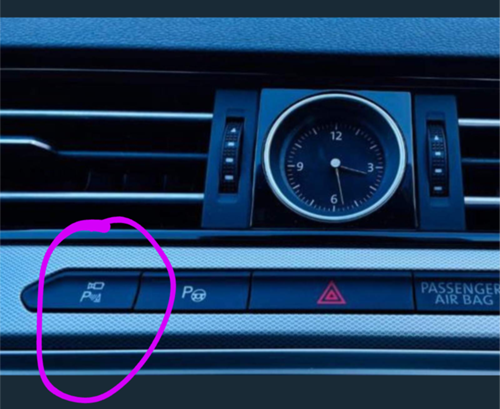

Also zumindest ist auf einem Bild des Armaturenträgers neben dem Schalter für das einparken auch ein Schalter mit Kamarasymbol, Pylone und "P". Das ist original.
Ich kenne diese Kombination so nicht, was nicht heißen soll, dass es das nicht gibt.
