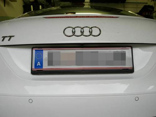

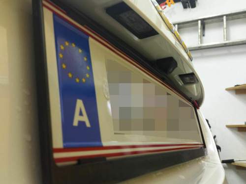

Hallo zusammen, es geht mal weiter hier. Entscheidung fiel nun für die Original-Lösung R8-Steuergerät (420 910 441 A) und der dazugehörigen R8-Kamera (420 980 551). Mit folgendem Clou: es kommt NICHT das Außengehäuse der R8-Cam zum Einsatz (420 980 563 + Inneneinsatz 420 980 567), da diese Kombination ja in die R8 Griffleiste gesteckt wird (die es beim TTRS ja nicht gibt).
Vielmehr bediene ich mich im VAG-Konzern, denn bspw. Tiguan, A64F, A84H oder Q74L haben die nahezu baugleichen Cams (alle mit Indexendung 980 551), dort kommt aber in vielen Fällen ein Gehäuse zum Einsatz, das nicht viel größer als die Cam selber ist, und diese im 45°-Winkel fixiert. (siehe Bild)
Das Teil hat den Aufdruck "BENTLEY", und wenn ich mir den Preis anschaue: knapp 50 EUR für 2 popelige Plastikteile, dann weiss ich, wo der Preis herkommt. (Teilenummer: 3W0 807 210 B + Deckel 3W0 807 151)
Die R8-Cam passt wie angegossen rein und wird doch den dreieckigen Plastikeinsatz fest fixiert.
Kabelbaum ist unterwegs, hab nur grad bei -10°C keine Lust, den Hobel auseinanderzunehmen.

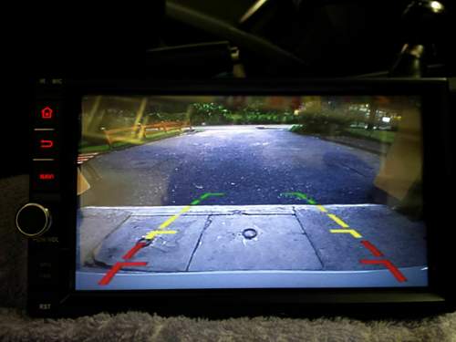

ich habe das Original-Lösung R8-Steuergerät (420 910 441 A) und der dazugehörigen R8-Kamera (420 980 551) verbaut. Und siehe da, es funktioniert fantastisch. Bilder folgen. Allerdings würde mich noch interessieren, wo du die Cam einbaust.

Er hat als Einbauort (allerdings) den Vorsprung in der Heckstoßstange (also vor der Nebelschlussleuchte) gewählt. Funktioniert sicherlich, ist aber ein Blickwinkel, der ziemlich tief ist... (und beim RS ist der Vorsprung auch anders...)
Ich würde mich eher an den Kofferraumdeckel (Roadster!) ranwagen, zwischen den Kennzeichenleuchten (genau mittig) ist genug Platz. Einzige Frage ist, wie es dahinter (INNEN!) aussieht. Selbst wenn dort ein doppeltes Blech sein sollte, kriegt man das schon weggefräst. Bald :-)

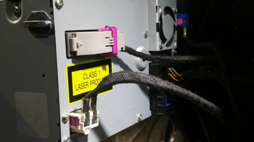

Kabelbaum ist jetzt da, Verbindung RNS-E - Steuergerät, Verbindung Steuergerät Cam (Strom+Fakra) und 3 Kabel: 1x Dauerplus, dann noch Can High (PIN 9 schwarz/weiss) und Can Low (Pin 10 schwarz/gelb). Easy also.
Ich muss nur die Verbindung vom Steuergerät zur Cam modifizieren, da das Steuergerät nicht wie beim R8 hinter den Fahrersitz kommt, sondern ich es hinter dem Handschuhfach montiere(n möchte). Daher wäre die Verbindung bis Cam zu kurz. Fakra habe ich 6m neu bestellt und Strom 2polig löte ich zwischen.
