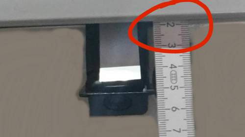

Hallo zusammen, es geht mal weiter hier. Entscheidung fiel nun für die Original-Lösung R8-Steuergerät (420 910 441 A) und der dazugehörigen R8-Kamera (420 980 551). Mit folgendem Clou: es kommt NICHT das Außengehäuse der R8-Cam zum Einsatz (420 980 563 + Inneneinsatz 420 980 567), da diese Kombination ja in die R8 Griffleiste gesteckt wird (die es beim TTRS ja nicht gibt).

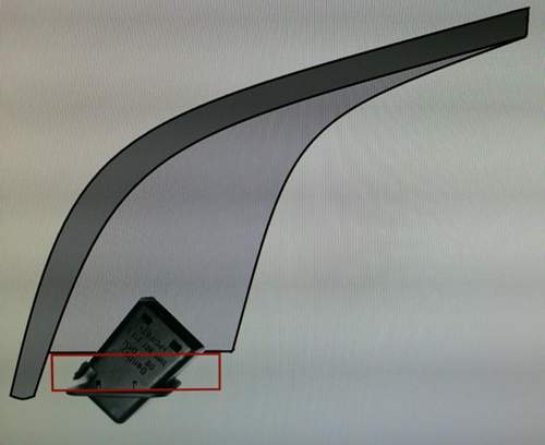

Vielmehr bediene ich mich im VAG-Konzern, denn bspw. Tiguan, A64F, A84H oder Q74L haben die nahezu baugleichen Cams (alle mit Indexendung 980 551), dort kommt aber in vielen Fällen ein Gehäuse zum Einsatz, das nicht viel größer als die Cam selber ist, und diese im 45°-Winkel fixiert. (siehe Bild)
Das Teil hat den Aufdruck "BENTLEY", und wenn ich mir den Preis anschaue: knapp 50 EUR für 2 popelige Plastikteile, dann weiss ich, wo der Preis herkommt. (Teilenummer: 3W0 807 210 B + Deckel 3W0 807 151)
Die R8-Cam passt wie angegossen rein und wird doch den dreieckigen Plastikeinsatz fest fixiert.

Mit welcher Halterung hast DU denn die R8-Cam verbaut??? Auch das Bentley-Ding?? Anbei 2 pics von dem Engländer...
