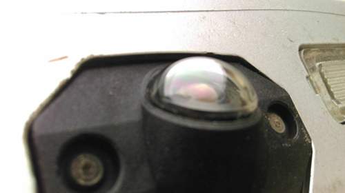

seit gestern zeigt die Rückfahrkamera nur noch ein unscharfes Bild. Kennt das jemand?
Wenn ja, was kostet sowas im Tausch?

Das kugelförmige Gehäuse der Kamera kann man nicht von innen reinigen, ist genietet.
Bei Ford wird das aufgebohrt und durch eine neue Kamera ersetzt, hat man jedenfalls meiner Werkstatt bei Ford gesagt.
Eine neue soll nur 95Euro kosten?
Warum nicht ??
1. Innenverkleidung kleine Heckklappe ausbauen
2. Nieten ausbohren (Alunieten)
3. zwei kleine Torxschrauben lösen (Kameragehäuse)
4. Glaß abnehmen und reinigen
5. Schrauben wieder rein
6. zwei neue Alunieten rein (20 cent)
7. Fertig
20 - 30 Minuten arbeit ....
Habe ich beim letzten Kuga Treffen jemanden gemacht .... das sogar in freier Natur an einer Grillhütte :D.

Also wer hat denn den Kuga vor sich stehen ??
Du mußt doch selber sehen ob das Glas verschmutzt ist oder beschädigt .... oder ...
Ein Foto wurde hier auch noch nicht Hochgeladen .... von der Kamera.
Meine Kamera wird außen schon sauber gehalten ... aber, es nicht für mich schlecht erkennbar, ob die durchsichtige Kuppel von innen mit Schmutz, oder Beschlag benetzt ist. Ich stelle mal ein aktuelles Bild ein. Ich habe das Gefühl, dass sich das Bild in den letzten 3 Monaten verschlechtert hat. In dem S-Max Forum sind Bilder dargestellt von denen ich nur träumen kann ...
Hier mal ein aktuelles Bild ..
Imag1430
ich sehe da einen Monitor :D
Wollte ein Bild von der Kamera !!
Ok, kommt ...
