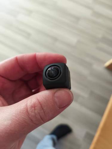

Werde mir trotzdem eine neue kaufen. Bei eBay/Amazon gibt's die markenlose Nachbauten der Kamera aus China für 26€ inkl. Versandkosten. Die originale von Honda wird wahrscheinlich 150€ bis 200€ ohne Einbaukosten kosten.

Ja klar, die Teilenummer ist anscheinend: 39530-TBA-A01
Das wäre die günstige Variante:
https://www.ebay.de/itm/196187827039

Ich kann mir nicht vorstellen, dass diese China Dinger eine bessere Auflösung als die OEM Kamera haben. Jedenfalls werden sie auch nicht damit beworben. Sie unterscheiden sich teilweise am Klebeband, einmal schwarz dann schwarz-blau und schwatz-braun:
Eine habe ich noch vom Hersteller WXZOS gefunden, die kostet etwas mehr (cirka 50 $):
39530-TBA-A01 Rear View BackUp Parking Camera For Honda 2014-2019 CIVIC https://a.co/d/8zQDYFw
Die sprechen zumindest von besserer Auflösung. Aber letztendlich ist das ja auch nur so ein günstiges China-Produkt.
Ich werde auf jeden Fall berichten, ob das Teil überhaupt funktioniert und ob sich von der Qualität her was geändert hat.
