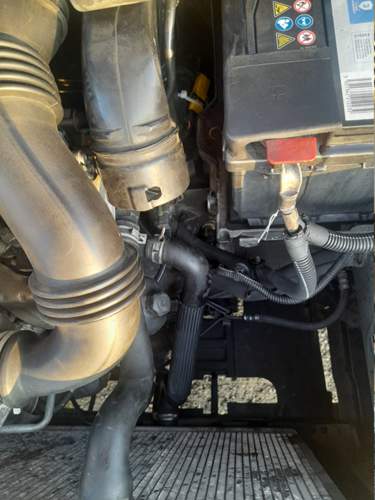

Welchen motor hast du denn ?ich hab den 1.6hdi bei mir sitzt der schalter unter dem luftansaugschlauch oben im getriebe ich mach morgen noch mal ein foto wo man es besser erkennen kann.
Gruß peugeotroller

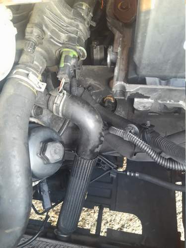

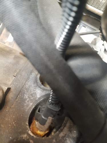

@Nitrado
Hier noch mal die bilder mit ausgebautem ansaugschlauch hoffe jetzt kann man es besser erkennen.
Ps: wenn du auf dem foto links neben der ecke der batterie
Nach unten schaust siehst du ihn.
Gruß peugeotroller
@Nitrado
Den schalter kannst du übrigens überprüfen indem du bei abgestecktem stecker und eingelegtem rückwärtsgang direkt an den pins des schalters mit einem digitalmultimeter eine durchgangsprüfung machst.
Gruß peugeotroller

Vielen Dank für die Erklärung und die Fotos!
Ich habe allerdings keinen Digitalmultimeter. Würdest du eher den Schalter vermuten und diesen dann besorgen, oder zuerst versuchen die ganze Lampe auszuwechseln? Weiß leider nicht was da wahrscheinlicher ist und mehr Sinn macht
