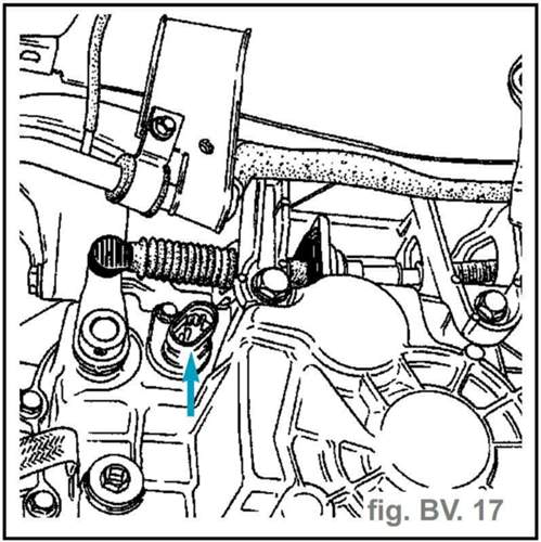

der Schalter ist mit seinem Flansch am Getriebe verschraubt - siehe Bild.

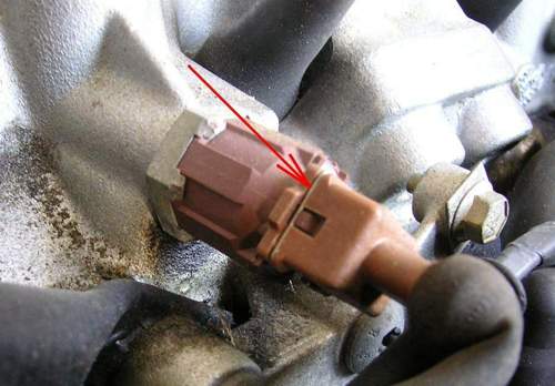

Ok... Ich stell mal ein Bild vom Schalter. Laut deiner Zeichnung schaut der Stecker ein bisschen anders aus.

Ja gut. Die Zeichnung habe ich aus der Reparaturanleitung. Soll das Getriebe vom 1.9dci sein. Kann ja aber variieren.
Auf Deinem Foto kann man ja dummerweise keine Verriegelung erkennen. Ich habe mal eines angehängt, um zu zeigen welche Art von Verriegelung ich eigentlich meine. Eventuell ist ja solch ein Drahtbügel hinten an Stecker?

Schalter
am 4. August 2009 um 16:42
Hab den Stecker jetzt raus bekommen. Dein Beispiel mit dem Temperaturgeber am Thermostatgehäuse war sehr hilfreich. Vielen Dank!
