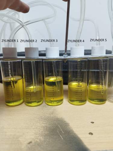

habe bei meinem W203 c270cdi ein Rücklaufmengentest im kalten Zustand durchgeführt.
Der Test lief insgesamt ca.3-4minuten im Anhang das Ergebnis.
Ich bräuchte eure Hilfe bzw Meinungen sind 2. und 5. Zylinder in diesem Fall oder andere deffekt ?

Hallo, Zyl. 1 und 4 man geht normal von links nach rechts der letzte wäre der sechste. Am Motor ist Zyl. 1 der am nähesten am Kühler vorne ist und Zyl.5 der am nähesten am Getriebe ist.
Demnach Zyl. 1 und 4
Je weniger im Glas ist, desto besser ist der Injektor. 1 und 4 sind also eher am Ende.

hallo,
vielen Dank also ich habe mit zylinder 1 was ich beschriftet habe ganz rechts das ist der 1.Injektpr beim Kühler so habe ich begonnen also aber habe verstanden vom bild her gesehen von meiner Beschriftung her gesehen ist es der 2:zylinder
und der 5 zylinde habe ja nur 5 zylinder c270cdi.
Ich habe im bild von rechts begonnen die zylinder zu Beschriften, so habe ich auch angeschlossen d.h dann zylinder 1 meine ich auch das erste vorne beim/nähe Kühler nach hinten zur Windschutzscheibe letzte ist 5.Zylinder.
Also habe ich so Beschriftet wie ich auch angeschlossen habe natürlich Bildtechnisch wäre von links nach rechts einfacher aber dann hättte die Zylinderanordnung ncht richtig.
Kurz gesagt sind die zwei mit dem höchsten Level die deffekten,wenn ich richtig verstanden habe.
Vielen Dank !

1. und 4 vom Bild aus betrachtet links beginnend meint Ihr es.?
Das erste von links war bei mir das letzte injektor bei der Windschutzscheibe,dh. in Wirklichkeit und von der Zylinderanordnung in der Praxis ist das der 5.Zylinder beim c270cdi w203 ???

Also egal wie du es nennst, die beiden vollsten sind die schlechtesten. Je nach KM könnte auch die Lambdasonde, der LMM und weiteres für den Verbrauch verantwortlich sein.

Alles klar, jetzt hab ich die Beschriftung auch gesehen. Ja Zylinder 5 ist der an der Windschutzscheibe und 1 ist ganz vorne am Kühler egal welche Marke das ist immer so. Dann wäre es schon so das 2 und 5 sehr schlecht sind. Allerdings sind die anderen auch schon ziemlich gut dabei. Ich würde alle tauschen man kann sie auch zum überholen bringen da gabs bis jetzt auch nur positives. Grüße

Alle injektoren sind nicht mehr gut, glaube 40ml auf 3min ist Maximum.
Wenn man die reparieren lässt gibt es ein neuen Code, wenn man andere holt dann natürlich auch.

hallo, danke dir für die Information habe es knappe 4 minuten rennen lassen,die Behälter Beschriftung von 1-10 sagt nichts über die Milliliter aus,deswegen habe die genau gemessen bei 10 sind es gemessen mit einer medizin.Injektion genau 50Milliliter also wenn nach dem ich laut Bild im Anhang zbsp Zylinder 5 das ist ganz links das erste, hat die Markierung 8 d.h es sind 40ml bei 4 minuten.
Würde natürlich wnns wirklich 100% korrekt ist die von dir genante Regelung mit 3 minuten maximal 40ml würde es bei mir in 3min noch weniger als 40ml-vielleicht nur 30-35ml, wobei es schon auch bei max Grenze wäre in der Annahme, dass die 3min max 40ml stimmen ???
Aber dann sind die anderen Behälter 1.3. und 4.Zylinder (von rechts nach links) laut Foto Markierung bei ca. 5.5-6 dh. ca die hälfte sind es 25-30ml in Wirklichkeit bei 3 Minuten allerdings 20-25ml ????In diesem Fall könnten nicht alle Injektoren deffekt sein oder?
Deswegen habe ich auch gefragt was sind die Toleranzwerte wie, was, mißt man also in Welcher Zet wieviel Ml darf es haben?? Natürlich können die nicht alle gleich sein aber wo ist die Toleranz/Regel????
Bedanke mich bei allen die sich die Zeit nehmen und mir helfen wollen !
Ein guter Injektor lässt in der Tegel nichts durch da kannst du ne Stunde laufen lassen evtl. mal ein zwei tröpfchen das wars aber dann. Es ist egal welche Automarke. Also das was bei Dir raus kommt ist schon relativ viel. Es geht in erster Linie darum daß die Hochdruckpumpe nicht mehr den benötigten Druck aufbauen kann das führt zum Sprühbildverlust und Leistungsverlust der Motor kann sogar ausgehen weil zu viel daneben geht.

Ne die Hochdruckpumpe baut ca. 1500 Bar auf ich habs gerade nicht genau im Kopf müsste nachschauen, nimm die 1500 als Beispiel, sie fördert z.b. 1 Liter/Min. die Rail wird mit 1500 Bar aufgepumpt, die Injektoren holen sich 0,5 l/Min. So hat die Hdpumpe 0,5l guthaben. Jetzt allerdings geht wie bei dir etwas daneben 0.6l/Min dann ist der Verbrauch aus der Rail 1,1l/Min. der Druck wird immer weniger da die Pumpe das nicht nachfördern kann und der Motor geht nach ein paar Minuten aus. Bei dir ist da noch Luft wieviel genau müsstest mal auslesen. Aber wie gesagt die Injektoren haben Verschleiß. Die HDP ist sehr teuer runderneuerte empfehle ich nicht da die zu 90% undicht sind oder in kürzester Zeit werden.
