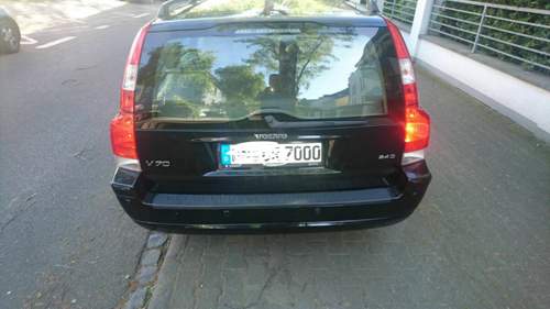

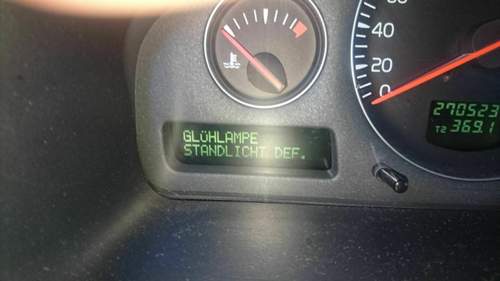

Nach einer Autowäsche ist erst das obere der beiden Lichter ausgefallen. Die entsprechende Fehlermeldung flackerte eine Zeit auf. Habe das Lämpchen wechseln lassen.
Später, dann das untere. Keine Fehlermeldung. Das habe ich selbst getauscht. Jetzt passiert etwas seltsames. Die Rückleuchte geht nach dem Motorstart oder wenn ich auf den gelben Knopf auf der Fernbedienung drücke erst an, dann ein paar Sekunden später aus. Insgesamt fällt also die Rückleuchte sporadisch aus.
Hat das mal jemand gehabt oder eine Idee?

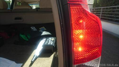

Themenstarteram 6. Mai 2018 um 17:36
Ich verstehe das nicht! Was habe ich falsch gemacht? Nach einer Pause geht das Rücklicht wieder an, aber - wie man deutlich sehen kann - viel zu hell, also quasi rechts mit Nebellicht. Dann geht allles aus und bleibt auch aus

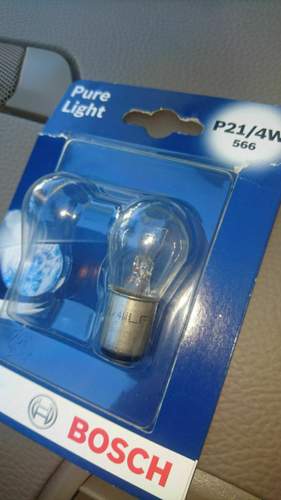

Themenstarteram 6. Mai 2018 um 18:14
Ja, das könnte tatsächlich die falsche Lampe sein, die man mir bei Obi verkauft hat.
P 21/4W 566 12V
Vielleicht ist das die Lösung. Kann das sein?
Ich habe eine
21/4W BAZ15D
gekauft.
Aber es sollte eine
P 21/5W BAY15D
sein. Das ist eine andere Fassung.
Werde ich also morgen erst mal tauschen

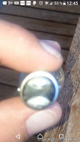

Themenstarteram 7. Mai 2018 um 10:45
Ich glaube es nicht! Die Osram P 21/5W BAY15D passt nicht, da die Pins gegenüber und nicht versetzt angeordnet sind. Ich werde irre.

Edit: versetzte Pins gibts doch nur bei Zweifadenbirnen mit unterschiedlicher Wattzahl pro Faden. Bei Einfadenbirnen sind sie gegenüber, da es wurscht ist, wie rum man sie reinschraubt.

Themenstarteram 7. Mai 2018 um 17:15
Nochmal vielen Dank fürs mitdenken. Ich hab des Rätsels Lösung!
Die bei Obi gekauften Lampen waren doch die Richtigen. Eine hat aber einen Konstruktionsfehlers, der dazu führt, dass beide Lampenfäden der Zweifadenbirne gleichzeitig Strom erhalten und leuchten. Umglaublich. Benutze ich die zweite Lamoe aus der Verpackung, funktioniert alles so wie es soll.
Dann ist es kein Konstruktionsfehler sondern ein Verarbeitungsfehler an der Glühlampe;-)
