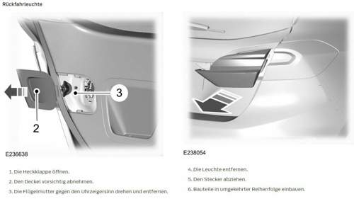

hat schon mal jemand das Rücklicht von innen freigelegt? Im Handbuch steht:
"Die Verkleidung vorsichtig ausschneiden, um Zugang zur Flügelmutter zum Lösen der Glühlampe zu erhalten."
Bedeutet also, ich muss mit einem Cuttermesser die Verkleidung aufschneiden??? An welcher Stelle denn? Warum hat man die Stelle nicht gleich vorgestanzt?

Geklebt sind die seitlichen Rückleuchten nicht. Denn diese sind hinter dem Filz. Ich meine nicht die in der Heckklappe. Nach Demontage der Flügelschraube abnehmbar. Meine Frage bezieht sich auf das Handbuch. Ich möchte für den Fall der Fälle nicht lange rumbasteln.

Ich glaube wir reden aneinander vorbei. Wenn ich von einem Leuchtmitteltausch schreibe dann meine ich konventionelle Leuchtmittel. Ich habe hinten keine LED Leuchtmittel.
Ein Schnitt ist da nicht vorhanden, sonst würde es nicht in meinem Handbuch stehen, dass dort geschnitten werden soll.

An meinem Fiesta sind die Stellen vorgestanzt, sodass man nur den Teppich leicht umklappen muss. Rücklicht steckt sehr fest drin, man muss also kräftig dran ziehen. Ich hatte es mal versucht und aufgegeben, weil das Rücklicht nicht ab wollte.

Könntest du die Stelle mal bitte fotografieren?
@Bastien232 schrieb am 6. Oktober 2020 um 13:17:13 Uhr:
Kann ich morgen machen. Das Foto stelle ich dann hier rein.

Ja vielen Dank. Ich habe nämlich nichts gefunden.
So, wie gewünscht die Bilder. Damit du dran kommst, musst du auf jeden Fall ein Cuttermesser dabei haben, weil der Teppich nicht ganz durchgeschnitten ist. Hoffe, das reicht dir.
