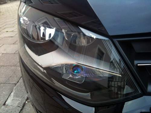

Original geschrieben von Cyberguy
Naja, dann werd ichs wohl doch nochmal mit Kraft versuchen.
Und zu den Osram Diadem anbei schonmal zwei Bilder.
Noch besser fällt es etwas aus der Ferne auf, davon hab ich aber noch keine Bilder gemacht... ;)
Cyberguy
thx.....
Die Bilder von Cyberguy sind deutlich brauchbarer als die, welche ich heut mit meiner Handyfunzel versucht habe.
Hier meine Bilder aus der schnelle mit dem Handy
Heck li
Heck re
Front
