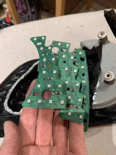

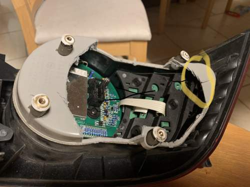

Das aufsägen ist wirklich das geringste Problem. Und ja, die LEDs fallen dann immer im dreier Set aus obwohl vielleicht nur eine defekt ist. Man drückt einfach mit dem Finger bei eingeschalteten Blinker/Warnblinker auf die LED und findet so raus welche ausgetauscht werden muss. Die leuchtet dann unter Druck. Sieht dadurch wie kalte Lötstelle aus, aber leider hilft das nachlöten nicht. Ich hatte übrigens erst letztens wieder öffnen müssen und weitere LEDs getauscht. Klappt immer wieder. Bald müssten alle einmal gewechselt sein auf der rechten Seite.

Das wäre vermutlich nicht erlaubt, da das Öffnen ja eigentlich eine technische Veränderung wäre.

Falls du löten möchtest, tausche einfach alle in Ruhe aus. Habe seit 18 Monaten keinen einzigen Ausfall gehabt.
