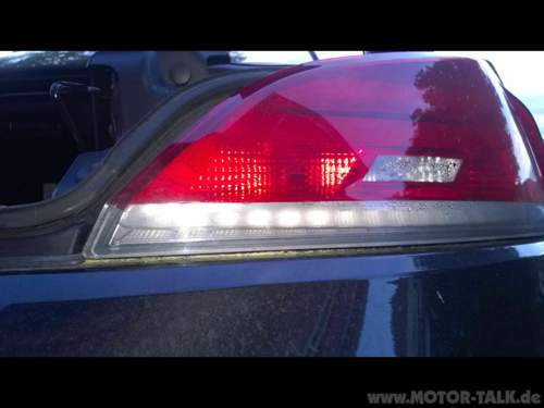

Hallo, wir fahren einen Z4 23 i von 7/2009 mit rd. 30 000 km Laufleistung. Fahrzeug parkt immer an der Luft.
Wegen beschlagener Rückleuchten wurden diese sowohl rechts als auch links je mindestens einmal getauscht auf Kulanz. Aktuell sind Facelift Rückleuchten einbebaut und haben fast 1 Jahr gehalten. Aber es steht wieder eine Wasserpfütze im re. Scheinwerfer und dieser ist beschlagen.
Auffällig war noch in den letzten Wintern, dass gelegentlich das Batteriesymbol aufleuchtete ... der Freundliche hatte Batterie mal geladen, Software Update gemacht und dann sei alles gut.
Habe mir jetzt selber Kofferraum angesehen und ein Wasserbad im Kofferraum um die Batterie gefunden! Die ganze Wanne wo Batterie und die ganzen Kabel liegen alles nass! Habe gestern 1,5 l Wasser abgesaugt. Heute nochmals 100 ml. Von den Wasserspuren her denke ich dass über beide Rückleuchten (obwohl nur rechts feucht) irgendwie Wasser unter der Verkleidung entlangläuft und sich um die Batterie sammelt. Ich denke dass ist auch mit eine Ursache für die Batterieentladung ... glücklicherweise kein Kurzschluss aufgetreten. Ende der Woche geht es in die Werkstatt!
Folgende Frage meinerseits:
1. Habe gelesen das die Kofferraumentlüftung geändert wurde, bei welchem Modell und wie erkenne ich das am Fahrzeug
2. Hat jemand ähnliche Probleme und kann Lösung anbieten?
3. Montagefehler der Leuchten durch die Werkstatt möglich? (Risse am Rücklicht habe ich nicht gefunden)
4. Konstruktionsfehler? Läuft Regenwasser nicht korrekt ab?
Danke.

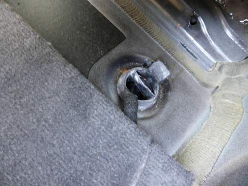

Ich hatte mit meinem sdrive 30i einen elektronischen Totalschaden, da während einer Urlaubsreise im regnerischen England sachte aber bestimmt die ganze Batteriewanne vollgelaufen ist. Das Wasser dringt unterhalb des Einfüllstutzens der Tankanlage ein und läuft unter dem Teppich rein. Da gibt es eine Abdichtlösung und das sollten alle BMW - Werkstätten mittlerweile wissen.
