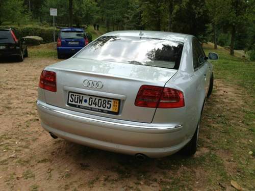

Hi Leute...
Meiner ist FL 2008...
Da es ja so viele Varianten gibt, kann mir jemand anhand des Bildes sagen, welche Teilenummer ich bräuchte?
Vielen Dank
Das sieht mal gar nicht Original aus. Meiner ist auch 2008, auch Eissilber mit Style Paket Sport und sieht so aus:
Img-1151
