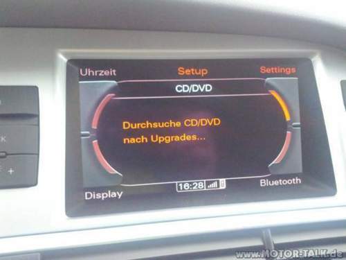

VCDS braucht man eigentlich dazu gar nicht, das braucht man nur wenn man später den Fehlerspeicher Eintrag mit dem "Softwaremanagement" löschen möchte, den kann man aber auch drinnen lassen, da dieser Fehler nichts mit der Funktion zu tun hat, der gibt nur an das nach dem Update keine Rückdokumentation bei Audi gemacht wurde, mehr nicht.

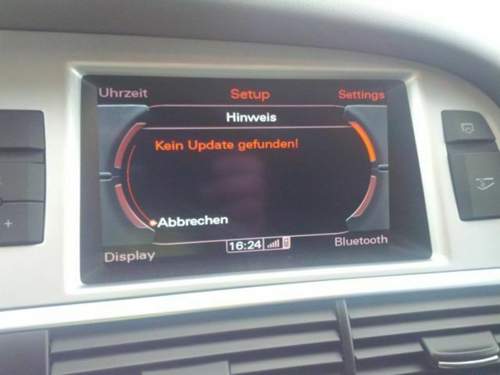

Für die Updates braucht man lediglich die Update Dvd's bzw. CD's, diese bekommt man beim Freundlichen für 4 bis 8€ pro DVD/CD, diese legt man dann einfach nur ins DVD Laufwerk und drückt die Kombination SETUP + RETURN, dann wählt man die Update Quelle aus und muß 2 oder 3 mal bestätigen, und dann dauert es ein bisschen, bei mir waren es je Update ca. 15min, das MMI startet dabei 2 oder 3 mal neu und am Schluss muss man bei der Rückdokumentation noch auf abbrechen drücken, Fertig!

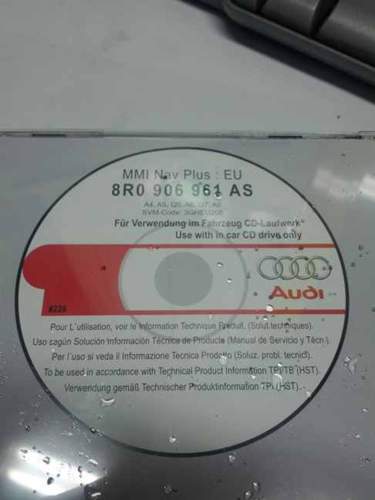

Die Teilenummer der DVD's lautet 8R0906961T für die K_0031, 8R0906961AS für die K_0206 und 8R0906961CC für die K_0253, so mußt du das beim Freundlichen bestellen.

8R0906961AS - Update 3G High EU - ver206
Habe es selber aber noch nicht ausprobiert.
