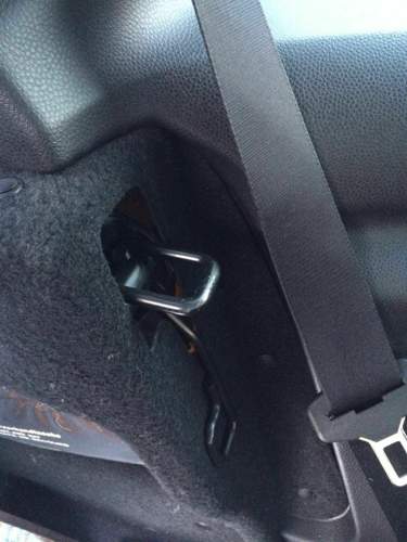

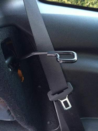

würde gerne die Rücksitzlehnen senkrecht arretieren, damit man im Kofferraum mehr Platz hat.
Idee: Ca. 15-20cm langes Zwischenstück zwischen den Schließmechanismus Lehne/Halterung zwischen setzen.
(Hutablage ist dann natürlich zu kurz -egal - bleibt halt was offen oben.)
Gibt es sowas irgendwo, oder muss ich mir das selbst basteln?
Freue mich über nützliche Hinweise und gute Ideen!
Hier hast Du ein paar Bilder von der Halterung im Mini. Kann man halt hoch und runter klappen, wie die Lehne halt stehen soll.

M.W.n. gibt es bei VW aber nichts derartiges im Zubehör, also eine sowohl hier (Lehne) wie dort (Karosserie) einzuklinkende und zu verrastende "Verlängerung" der orig. Öse an der Karosserie.
Als findiger Metaller könnte man so was vermutlich nachbauen und -schweißen, aber ob sich so was lohnt?

Bau eine Art Koppelstange die in den Haltemechanismus eingehakt wird und auch in die Rückenlehne.
Ob das mit Rundstahl gebogen werden kann oder als Blechzuschnitt ausgeführt werden muß habe ich gerade nicht im Kopf.
Müsste ich mir anschauen.
Eventuell verstellbar über eine Gewindestange oder fix als Schweißkonstruktion wäre zu überlegen.

Hm, hatte gerade an folgende Variante gedacht:
Rücksitzlehnen müssten die Federung und Auslösemechanismus wie beim Variant haben,
dann zusätzlich als Adapter nur ein Drahtseil mit 2 Karabinerhaken einsetzen, wo die Verriegelung ist.
Dann könnte man den Sitz normal benutzen, senkrecht stellen oder umlegen.
(Vielleicht baue ich sowas erstmal beim Variant ein. (Transportiere da oft Euroboxen und die Lehne wäre da auch vorteilhaft in senkrechter STellung.)
