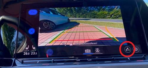

Bei Rückwärtsfahrt im Dunklen ist in der Rückfahrkamera nichts zu erkennen.
Das Bild ist viel zu dunkel. Die Rückfahrscheinwerfer leuchten den Rückraum nicht aus.

Moin Moin,
du kannst versuchen bei der Kamera mit dem Kontrast unter der Einstellung der Kamera zu spielen.
Bei meinem Golf 7 habe ich diesen etwas höher gestellt - hamoniert recht gut mit dem LED Rückfahrscheinwerfer.
Im Bild unten rechts rot eingekreist.
Rfk
Die Einstellmöglichkeiten habe ich durchprobiert. Keine von denen macht das Bild besser.
Es gab beim Golf 8 auch chargen von Kameras welche Nachts probleme hatten.
Es gab dafür ein Softwareupdate/oder eine neue Kameraeinheit.
TPI habe ich leider keine. Am besten bei VW vorstellig werden :)
Meine Werkstatt sagt: es ist alles in Ordnung, Kamera und Licht. Von der Beanstandung haben die noch nie gehört.

Die bescheidene Qualität der Rückfahrkamera ist mir bei der Probefahrt von ID4 und Enyaq ebenfalls untergekommen. Im Enyaqforum gibt es einige die hingegangen sind und die Beleuchtung der Nummernschilder teilweise mit schwarzem Klebeband zugeklebt haben und somit eine merkliche Besserung feststellen konnten.
