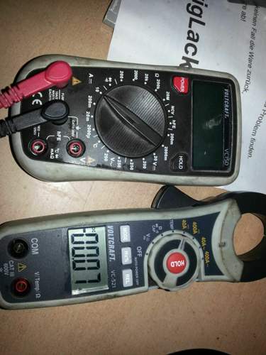

So hatte ich alles eingestellt. Bild. Mit beiden geräten ging es nicht. Oder was mir grade einfällt? Vieleicht hätte ich die Messpitzen mal tauschen sollen. Oder ist das egal. Normal zeigt das gerät ja auch minus an. Danke

Habe nun meine 2 Geräte auf dem Bild in allen varianten getestet. Nie geht Strom durch. Kann mir einer ein Multimeter nennen wo Strom durch geht, und das den kleinen Ruhestrom messen kann?
Hallo nochmal,
die Einstellungen auf dem Bild sind korrekt.
Die Beschriftung zwischen den beiden benutzten Buchsen fängt mit "Fused" an, habe ich das richtig gelesen?
Das heißt, das in dem Gerät eine Sicherung ist, die evt. durchgebrannt sein könnte.
Mal Gerät aufschrauben und nachsehen. Normalerweise handelt es sich um normale Glasrohrsicherungen. Auf einer der Kappen sollte "10A 250V" stehen.
Diese Sicherung wird nur genutzt, wenn die Drehschalter so steht, wie auf dem Bild.
Du kannst also mit diesem Meßgerät die ausgebaute Sicherung auf Durchgang prüfen, zum Test vorher die beiden Prüfsspitzen (also das Ende der Kabel, das man normalerweise in den Händen hält;-) ) aneinander halten, das Gerät sollte einen Signalton von sich geben. (Drehschalter eine Raste weiter im Uhrzeigersinn)
Wird der Signalton beim messen der Sicherung nicht gegeben, bzw "OL" (= Overload, also Meßwert zu hoch) angezeigt, ist die Sicherung hinüber.
Wenn Du die Sicherung ersetzt hast kannst Du mit einem zum Teil entladenen NiMH-Akku oder Batterie Typ AA oder AAA die Funktion des Gerätes testen: Einfach beide Enden mit den Prüfspitzen berühren, das Gerät zeigt dann den Kurzschlußstrom der Batterie an (Bei neuen Batterien oder voll geladen Akku ist die Sicherung sofort wieder hin!)
Was mir noch gerade einfällt: Ist in der Anzeige des Meßgerätes überhaupt irgend etwas zu sehen?
Wenn nicht, könnte auch die Batterie im Meßgerät leer sein (meist 9V-Block)
Gruß, und viel Erfolg.
Das teil pipt. Dann ist die Sicherung ganz? Habe ich richtig verstanden? Irgendwas ist faul. Das zangen messgerät geht ja auch nicht. Bzw nur mit der Zange. Aber leider nur bis 0.3 Ampere runter. Zu ungenau also. Das gerät ist auch nicht so einfach auseinander zu bauen. Sonst hatte ich nach der Sicherung geschaut.
Richtig, wenn Du auf "Durchgangsprüfen" stellst (also bei Deinem Gerät eine Raste im Uhrzeigersinn weiter als auf obigem Photo) dann piepst das Gerät immer dann, wenn zwischen den beiden Prüfspitzen ein sehr gehringer Widerstand ist, also die Sicherung heile, oder ein Schalter in An-Position, etc.
Ein normales Multimeter zeigt in der Einstellung "10A" meist 2 Stellen nach dem Komma an, also kann es Ströme von nur 0,01A, also 10mA messen und im Display anzeigen, das ist schon sehr wenig.
Mit dem Zangen-Messgerät kannst Du zumindest mal prüfen, ob sich an der von Dir gewählten Stelle überhaupt was tut. Zange um das Kabel Deiner Wahl legen (am besten das, das Du auch mit dem anderen Gerät messen willst) und Licht einschalten oder Tür öffnen (Innenlicht sollte angehen) oder andere Verbraucher einschalten.
Hinweis zum Zangenmessgerät: Es muß Gleichstrom messen können (manche Geräte können das nicht).
Las mal hören (bzw. lesen ;-)) wenn Du was rausgefunden hast
Mein zangen Messgerät misst gleich und Wechsel storm. Es reagiert auch auf Strom Fluss. Wie radio an oder Licht. Nur es Zeit mir keinen wert unter 0.3 Ampere an. Das ist nicht genau genug um einen Fehler im Ruhe Strom zu finden. Der darf nicht über 50 mili Ampere sein. Den kann ich nun also nicht messen. Das soll aber mit einem multi Meter gehen. Nur meins hat keinen Strom durch Fluss. Somit ist es nicht möglich zu messen. Warum es keinen durchlief Fluss gibt weiß ich nicht. Weiß nicht was ich tun soll. Kann mir denn keiner ein gerät nennen das funktioniert? Danke dir.
