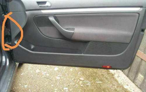

Ich habe gerade die zweite Ruhestrom-Messung gemacht (eine vor 2 Wochen, eine heute), bin nach Anleitung vorgegangen, sprich:
- Messgerät in Reihe geschalten (Minus-Pol)
- Tür- und Hauben-"Sicherung" manuell verschlossen
- Auto verschlossen per Fernbedienung
- Auto zeigt 0.75/0.76 A an
- 1. Mal knapp 2 1/2h gewartet und heute etwas mehr als 1 1/2
- angezeigter Verbrauch unverändert (0.75/076A) (Bild ist von diesem Zeitpunkt)
Danach habe ich Schritt für Schritt die Sicherungen im Innenraum und danach im Motorraum gezogen. Beim Innenraum hat sich bis auf kleinere Schritte (alles unter 0.10 A) nichts getan.
Im Motorraum gibt es 3-4 Sicherungen bei denen der Verbrauch jeweils zwischen 0.10-0.20 A nach unten geht. Besitze das KFZ (gebraucht) seit vergangenen Februar und Probleme sind plötzlich aufgetreten, keinerlei Änderungen am Fahrzeug (Radio, etc.).

da sind noch die Vorsicherungen vor der E-Box im Motorraum. Wenn das nicht fruchtet, mal die Lima abstecken.
Busruhe mit VCDS prüfen um zu gucken ob ein Steuergerät wach bleibt.
Sonst keine Auffälligkeiten am Auto?
Lima abstecken gute Idee, da sollten Dioden drin sein und wenn da eine defekt ist könnte das schon passen.

Fürs Erste ja. Weiter links der große Anschluss würde ich noch wegnehmen. Der Stecker packt da eventuell nur den Regler.
