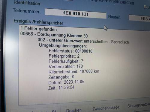

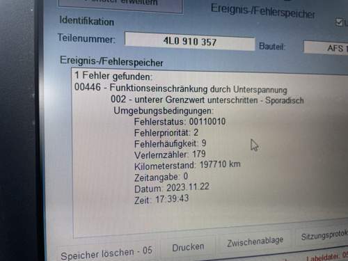

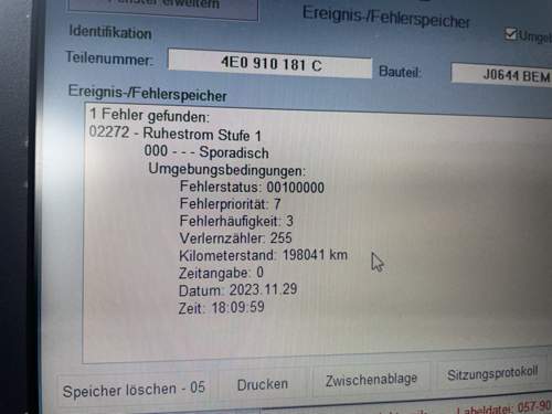

Mein A8L 4.2 TDI BJ 2009 hat aktuell ein Problem.
Es zieht mir die Batterie ab und zu leer wenn das Fahrzeug abgeparkt ist.
Erst heute bin ich 5:45 Uhr auf Arbeit angekommen und als ich 17:45 Uhr zum Auto lief hatte ich mich schon gewundert weil die voreingestellte Standheizung nicht lief und das Auto beim aufsperren nicht das Leaving Home Licht angeschaltet hat.
Beim Zündung anschalten und starten erschien dann im Fis „Batterieladung schwach , durch Fahrbetrieb aufladen“.
Ich hatte das jetzt zum 2. mal.
Ausgelesen hatte ich vor kurzem und da erhielt ich folgende Fehler ( siehe Anhang ).
Wie gehe ich nun die Fehlersuche an um zu checken was mir da die Batterie leer lutscht ? ^^

Als erstes, wie alt ist die Batterie?
Wie lange fährst du zur Arbeit? Reicht die Fahrzeit um die Batterie wieder richtig zu laden nach Betrieb der Standheizung?
Ob die Busruhe eintritt kann man an der Beleuchtung des Warnblinkschalters erkennen.
Fahrzeug absperren, nach ein paar min. Sollte diese erloschen.
Ansonsten eine Ruhestrom Messung durchführen.
