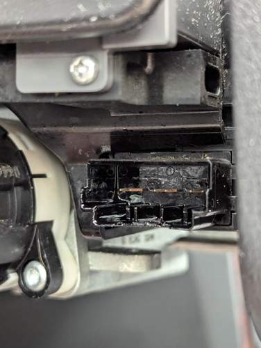

Bei mir sah das gestern so aus. Es reicht schon aus wenn die photozellen im lenkwinkelsensor verstaubt sind. Nähere Informationen mit vida

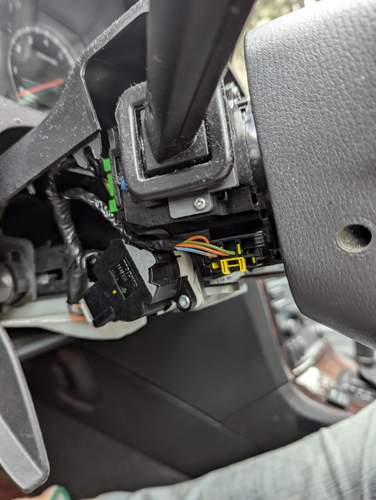

Ich habe 2023 ein überholtes lenkgetriebe eingebaut. Dabei hab ich wohl den Schleifring beleidigt. Ich habe dann ein komplettteil für 500 Euro eingebaut, also schleifring und lenkwinkelsensor. Trotzdem kommt der Fehler immer wieder. Also nicht dauerhaft, sondern sporadisch. Eine Werkstatt wird den Sensor auch nicht zerlegen und säubern. Das kannst nur du selbst machen, oder ein mitforist der es schon gemacht hat und weiß wie es geht...

Thema Schleifring: lenkgetriebe war ausgebaut aber lenkradschloss war nicht eingerastet weil der Schlüssel steckte. Ich konnte es nicht ausschließen ob jemand rum gedreht hat, weil das 3 Wochen dauerte, bis das andere getriebe kam. Also vorsichtig ganz nach links und ganz nach rechts gedreht um die Mitte zu finden. Hat aber schon gereicht um danach die Fehlermeldung zu haben, dass der schleifring keinen Kontakt mehr hat. Vermutlich Kabel aus dem stecker gezogen
