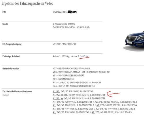

Hab mal ne Frage zum Thema Rad-/Reifen Kombination.
Bin durch Zufall auf Kompletträder der S-Klasse W222 gestoßen, und Frage mich ob man die eingetragen bekommt.
Daten:
Teilenummer: A2224011302
8,5x19 ET 36
245/45R19 102V
Vom Lastindex der Reifen und dem Abrollumfang sollte es ja passen, die Achsaufnahme ist ja meines Wissens auch identisch.
Hat mit der Größe schon jemand Erfahrung?
Im Forum hab ich schon Felgengrößen mit 9x20ET38 gelesen die Auflagenfrei eingetragen wurden. Wäre super wenn mir jemand weiterhelfen könnte.

Du brauchst dafür ein Festigkeits-Gutachten für eine Einzelabnahme. Solange das nicht vorliegt, brauchst Du über was anders nicht nachdenken.
Themenstarteram 20. Januar 2025 um 17:32
Nenn mich blauäugig, aber ich bin davon ausgegangen dass die Felge mindestens so viel Tragfähigkeit braucht wie der Reifen. Und da die Felge bei der S-Klasse mit Reifen LI 102 vorgeschrieben ist, war ich so naiv zu glauben dass die Felge das auch können muss
Ich habe das schon länger im Sinn, da die Modele wesentlich schöner und doch passend zur V Klasse sind. Aber von Mercedes bekommst Du keine Daten zur Felge (Festigkeitsgutachten, Traglast) und ihrerseits geben sie die Felgen nur modelgebunden raus. Ein Prüfer sollte durch Vergleichen der Anforderungen eigentlich zustimmen, machen die aber nicht. Und die ET ist dann der Ausschluß von ET 36 und der V braucht ET 56.

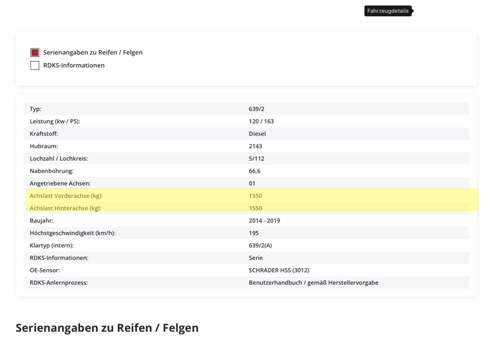

Magst Du mal die Schlüssel-Nr. zu 2.1 und 2.2 hier (komplett) einstellen?

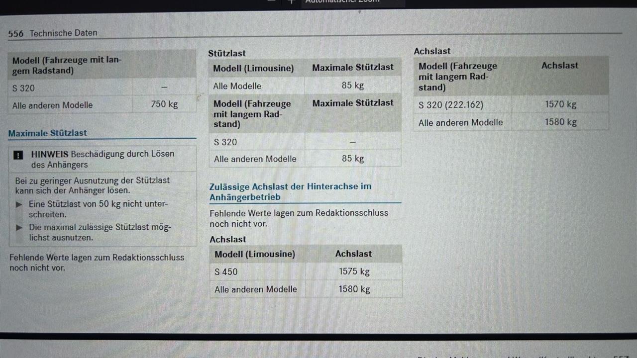

Genau die Felge fahre ich persönlich auf einer 211er E-Klasse. Aber die hat lange nicht solch eine Achslast wie ein 447.
Von daher müsste man bei der S-Klasse 222 nochmal schauen, was da für achslasten drin stehen.
Die Rad-/Reifenkombinationslisten von Mercedes geben dazu keine Daten her.
Und ob eine 20mm niedrigere ET beim 447 ins Radhaus geht, kann ich auch nicht beurteilen. Ebenso muss man die Freigängigkeit zur Bremse hin prüfen. Kann auch sein, das die Speichen der Felge am Sattel z. B. Anliegen.
