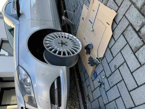

Hallo, die Suche hat bisher ergeben, dass die Schrauben länger sein müssen.
Die Maße sind 8.5 x 19“ ET 43
Hat jemand die Felgen montiert und könnte mir eine Reifenkombi empfehlen?
Passt das sonst insgesamt überall mit einer 30-40mm Tieferlegung?

Auf welches Auto sollen die montiert werden? Was sagen die Gutachten?
Für meinen Geschmack steht Felge vorne ganz schön weit raus. Da passen max. nur deutlich zu schmale Reifen drauf.
Gutachten gibts keins, die müssen per "Einzelabnahme" nach §19.2 eingetragen werden.
Warum längere Schrauben? Du brauchst die gleichen Schrauben wie für die S-Klasse.
Ein C63, wie in der Signatur ist das nicht.

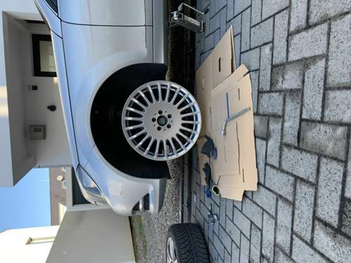

Willst du ohne Pneus fahren? Da passt auf dem vorletzten Bild kein Reifen mehr drauf
Hast du schon mal deine Reifen gewechselt und dir das angesehen? :D
die stehen in der Tat sehr stramm am Federbein an, das könnte ein Problem werden. Kann man zwar mit Distanzscheiben gegensteuern, aber dann geht ohne aufwändige Kotflügelbearbeitung nix.
Auf den 204 dürfen vorne max. 8 Zoll breite Felgen, nur auf dem C63 Black Series gehen 9 Zoll.
Ohne Ziehen des Kotflügels wird das niemals gehen.

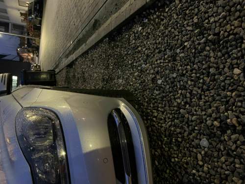

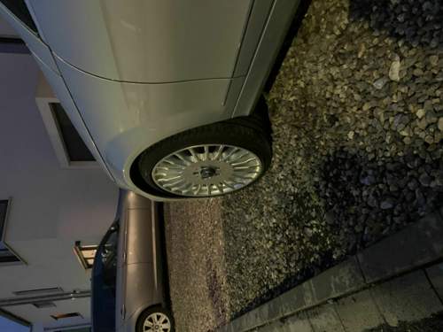

Themenstarteram 27. Dezember 2019 um 17:14
Passt, es schleift nix

Und was sagt der Herr vom TÜV?
Themenstarteram 28. Dezember 2019 um 11:16
Kommt im Frühjahr.
Aber deine Aussage war ja komplett falsch...
@[-viRon-] schrieb am 28. Dezember 2019 um 12:16:19 Uhr:
Kommt im Frühjahr.
Ein Blick in die Mercedes-AMG-Freigabe genügt!
Ein Kriterium ist die Freigängigkeit des Rades, die erfüllst du. Es kommt aber im zweiten Punkt auf die Abdeckung des Rades durch den Kotflügel an und die ist bei dir definitiv nicht mehr gegeben. Daher meine Aussage zum Ziehen des Kotflügels. Ein echter C63-AMG-Kotflügel ist eben breiter als der 204er. Für die Heckverkleidung gibts dafür die Kunststoffanbauteile "Radlaufverbreiterung".
