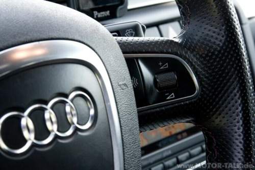

Themenstarteram 15. Juni 2011 um 19:53
So, Schleifring und Lenkrad liegen nun hier (siehe Bilder), fehlt noch der Leitungssatz mit der Nr. 4F0 971 589 A richtig?
Hatte mich schon gewundert, war etwas verwirrt und der Meinung, dass das Kabel von den Tasten direkt an den Schleifring geklemmt wird, ist aber dann wohl nicht der Fall.
Das alte Airbagkabel wird den Anschluss für die Tasten nicht beinhalten right?
Richtig! Du brauchst 4F0 971 589 A
die Nummer des Leitungssatzes ist auf jeden Fall richtig, hatte ja oben die benötigten Nummern gepostet.
Ich glaube aber du hast den falschen Schleifring, du brauchst Endbuchstabe B, wurde jedenfalls bei mir verbaut.
Schau mal ob dein Schleifring mit ALLEN Steckkontakten ausgerüstet ist oder ob ein Anschlussblock keine Stecker und kein Litzenkabel hat.
Gruss,
Klaus
Themenstarteram 15. Juni 2011 um 20:04
Also im Schleifring sind auf jedenfall 2 Flachbandkabel.. das mit Index B ist soweit ich weiß etwas neuer und kann noch die Lenkradheizung..
DAS IST FALSCH!
er hat den richtigen Schleifring! 4E0 953 541 A ist zu 100% Mufu-fähig!
Die Schleifringe mit Index A und B sind beide Mufu-fähig. Unterschied ist nur, dass der eine ab Werk verbaut wurde und der andere ausm Ersatzteilprogramm ist.
