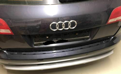

S-line Facelift Stoßstange hinten?
Kann mir jemand mit Sicherheit sagen ob dies eine S-line Facelift Heckstoßstange für eine Limo ist?
Ebay Artikelnummer:170595355965
Teilenummer:4F5 807 511 G
Verkäufer kann nicht mit Sicherheit sagen ob es eine S-line ist.
Vielleicht kann mir von euch einer weiter helfen.
4F5807511E oder 303E ist eine Standard Stoßstange ohne S-Line wobei 303D ohne PDC und 303E mit PDC ist.
Ihr braucht 303F für S-Line ohne PDC oder 303G für S-Line mit PDC.

Weiß einer was für ne Stoßstange 4F5 807 511E bzw. der Nachfolger 4F5 807 303E ist?
ich kann nirgendwo ne aussage finden, obs nun s-line ist oder nicht?
Falls noch jemand ne FL S-Line Avant Stoßstange hat bitte bei mir per PN melden..
Also wie ich das entnehme ist die Stoßstange mit der Teile-Nr. 4F5 807 303E
eine Stoßstange für Fahrzeuge mit Einparkhilfe und auf jeden Fall für FL Fahrzeuge.
Von S-Line steht in der Etka nichts mehr drin, ich glaube eher, dass dort keine Unterschiede
zu den Stoßfänger gemacht werden, nicht bei der Heckstoßstange. Vermute mal, dass sich
diese nur durch den S-Line Diffusor unterscheiden.
Teile-Nr. 4F5 807 511E ist nur die Stoßfängerabdeckung und wird zu Teile-Nr. 4F5 807 303D
(Stoßstange FL ohne Einparkhilfe) mit verwendet.

danke für die schnelle Antwort.
im Etka steht aber, dass 4F5 807 511E ersatzlos entfallen ist, und dafür 4F5 807 303D/E benutzt werden kann.....
Daraus werde ich nicht so wirklich schlau.
Vorallem was für ne Abdeckung soll das sein?
Weil bei der Teile-Nr. 4F5 807 303D diese besagte Abdeckung im Lieferumfang enthalten ist.

Hallo!
Und was ist dann bitte 4F9 807 511G ?

wird wohl auch s-line sein.
Allerdings eben 4F9, also Avant.

Avant war mir ja klar aber warum soll das eine S Line sein?
