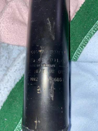

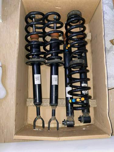

meine Frau wollte mir etwas gutes tun und hat mir ein gebrauchtes S-Line Fahrwerk gekauft.
So wie ich es rauslesen kann, stammt das Fahrwerk aus einem 2.7 TDI?
Passt das Fahrwerk in meinen 3.0 TDI Avant?

Die Farbcodierungen auf den Federn sind für die härte der Federn zuständig. Das variiert je nach Modell und Ausstattung. Hatte den Fehler bei meinem ehemaligen A4 B6 gemacht, undzwar hatte ich zu weiche original S Line Federn erwischt, dadurch kam das Fahrzeug vorne knapp 1 cm tiefer wie sonst. War zwar optisch ganz ok allerdings hatte ich dabei ein ungutes Gefühl, daher kam ein S Line Fahrwerk mit richtiger Farbcodierung rein und anschließend passte dann die Höhe. Bei näherem Interesse kann ich dies eventuell durch einen Bekannten rausfinden welche Farbcodierung für das jeweilige Fahrzeug rauszusuchen ist
Das wäre super nett von dir, wenn du das in Erfahrung bringen könntest.
Vielen Dank für deine Bemühungen ;-)
Habe mal angefragt mal schauen ob er mir eine Auskunft geben kann. Halte dich auf dem Laufenden
Also habe bereits einige Informationen bekommen. Die du dann entweder aus der Tabelle rausfindest oder mir bzw. ihm deine Fahrgestellnummer gibst um für dein Fahrzeug benötigte Federn rauszubekommen. Die Liste kann ich dir oder du mir deine Fgst.nr. gerne per PN zusenden. An die richtige Federn oder Komplettfahrwerk kannst du auch durch mein Bekannten kommen. Gruß
Kannst du mir die Liste zur Verfügung stellen? Gerne per PN :-)
Du hast PN :-)
