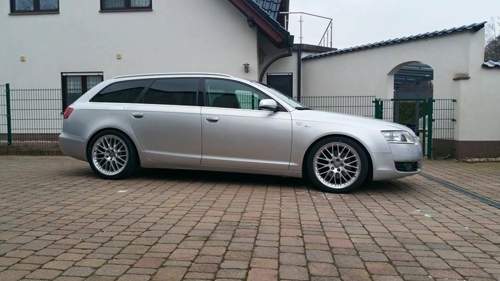

Ich hab das S-line Fahrwerk verbaut seit kurzem mit Tieferen Federtellern ... mir gefällt es so wie es ist am besten .. alles was tiefer ist , ist meiner Meinung nicht mehr Fahrbar ,weil mann sonst öfters Aufsetzt und das geht gar nicht ... Wenn Tiefer dann nur mit Airride ...
Ach und ich bin mit der Härte auch zufrieden ... klar es ist hart .. grade mit den 20 zoll und 30er reifen mit knappen 3.0 bar Luftdruck aber mir gefällt es .. andere würden wieder sagen ohje ... aber das kommt bei mir wohl auch noch :-D ist halt nur Optik ... n Originales Luft oder Standartfahrwerk mit 17 Zoll Bereifung ist eh das beste was gibt was den Komfort anbetrifft ... auch wiederum meine derzeitige Meinung !!!
