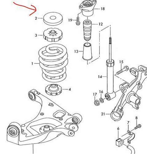

Habe nur das gefühl und auch optisch das er hinten Tiefer liegt als vorne ?
Kann das Sein ?

klar kann das sein!
Ist ein echtes S-Line Fahrwerk drin, oder ein tieferlegungssatz?
Ist beim 8E nen bekanntes Problem...der berühmte Hängearsch. Die beliebteste Lösung sind vorne die Federteller vom B5 zu verbauen. Dann kommt der Wagen vorne noch etwas tiefer und der Hängearsch ist verschwunden bzw. fällt nicht mehr auf.

Du kannst auch passende Federn kaufen die vorne tiefer sind als hinten oder hinten die Distanzscheiben vom Schlechtwegefahrwerk verbauen um den Hängearsch wegzubekommen. Die Federteller vom B5 sind aber eigentlich die beliebteste Lösung.
Edit: Natürlich kannst du auch nen komplett anderes Fahrwerk verbauen, aber wenn es nur um den Hängearsch geht, glaube ich zuviel des Guten.

8E0512145 - UNTERLAGE
Preis: 4,11 € incl. 19% Mwst.
NORA Rabattgruppe: 8

mit den Unterlagen kommt er aber nur hinten höher!
Federn spannen und Unterlage einbauen ,Federn müssen nicht mal raus
