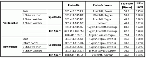

Hallo miquelino,
hier die Federberechnung. Eine Änderung um eine Härtestufe nach oben oder unten wird am Fahrverhalten nichts spürbar ändern. Wenn Du mehr ändern willst, solltest Du prüfen, ob auch die entsprechenden Endanschläge und ggf. die kürzeren Dämpfer verbaut werden müssen und die Räder noch frei laufen. Theoretisch musst Du nach so einer Änderung eine TÜV-Abnahme nach $19/2 durchführen.
Bevor Du irgend was änderst, leg Dich mal unter Dein Auto und checke die Farbcodes der Federn, nicht dass da gar nicht die richtigen verbaut sind.
Ach ja, diese Angaben sind ohne Gewähr!
Klaus
PS: eine Feder kostet beim :) ca. 82 Euro
Fedeberechnung-forum

Habe gerade mal nachgeschaut, was ich am Fahrzeug auf die Schnelle erkennen kann. Zumindest vorne konnte ich 2 rosa Farbstreifen erkennen, scheint also richtig zu sein. Werde aber bei Gelegenheit noch mal hochbocken und genauer nachsehen...
Die Tabelle ist sehr hilfreich, nur fällt mir die Entscheidung wirklich schwer, ob eine oder zwei Stufen weicher:
> 1 Stufe weicher: Wird mit -7mm optisch möglicherweise wenig auffallen, wird fahrdynamisch aber sicher kaum bis keine Verschlechterung mit sich bringen. In Bezug auf die 19" Sommerräder könnte das sogar ganz angenehm sein...
> 2 Stufen weicher: Wäre von der Absenkung und Optik her, was mir sehr gut gefallen würde. Fraglich nur, ob die Stoßdämpfer von der Vorspannung und dem tieferen Einfedern her, weiterhin zu verwenden sind. Dazu passt auch gut die Frage von STronic mit den S-Line-Stoßdämpfern. Auch das Fahrverhalten kann ich nicht wirklich einschätzen...
Apropos: Arbeitet denn z. B. Eibach nach dem gleichen Prinzip und sind die Federn dann aber auch progressiver ausgelegt? Die sind ja dafür bekannt, das sich zumindest beim Prokit (Audi A4: -35/30mm) der Fahrkomfort nicht spürbar oder erheblich verschlechtert. Wenn dem so wäre, hätte ich mit 2 Stufen weicher kein Problem... :D
Hmmmm, schwierige Entscheidung... Würde mich noch über ein Einschätzung von Dir freuen, natürlich auch ohne Gewähr...;)
