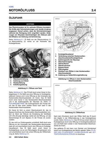

Wer kann mir die Funktion vom "Check Valve" und "Reliefe Valve" bei S&S Ölpumpen erklären?

das hier hilft schonmal.
Einfach gesagt, das Checkvalve öffnet den Ölkreislauf wenn die Pumpe einen def. Druck bereitstellt, und sorgt bei Motorstillstand dafür das die Schwerkraft nicht den Öltank lehrt, bei Softails, und anderen Modellen mit hochliegendem ÖlT.
Das Reliefvalve stellt den Tappets Öldruck zur Verfügung, und regelt die Höhe des Öldrucks, mit Hilfe einer ganau def. Feder.
G SM
Themenstarteram 11. Oktober 2015 um 8:01
Das kenn ich schon aber da wird auch nicht die Funktion von den Beiden Ventilen erklärt!
lese nochmal, ich war noch gar ned fertig.......

Ich habe bisher zu dem Thema gelesen, dass bei"längeren Standzeiten" und defekten Checkvalve das Öl in das Kurbelwellengehäuse läuft.
Kann es auch an einem defekten Checkvalve liegen, wenn der Ölspiegel im Tank bereits nach kurzen Standzeiten (30 Minuten) um fast einen halben Liter gesunken ist? Oder kommt da eine andere Dichtung / O-Ring in Frage?

Ja, kann sein
reden wir von nem TwinCam?
Ich denke eher nicht!
Empfehlung :
Bei ( geplanter ) längere Standzeit einfach das Öl ablassen , ein Fussel in dem Ventil und das Öl sackt durch , da ist meist nichts "defekt" , was soll denn da sein ?

Ja,
2003er Softail bei der vor ca. 20.000 km das Kettenspanner-Upgrade durchgeführt wurde und gleichzeitig eine "stärkere" Ölpumpe verbaut wurde. Ölspiegel sinkt deutlich unter das Minimum ab, Auffüllen führte nach anschließender ca. 10 minütiger Fahrt zum Überlaufen des Öltanks.
