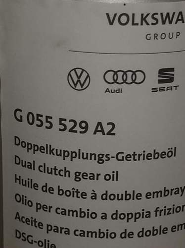

@TE:
Ja man sollte nur das zulässige ATF (für Kupplungsteil) verwenden, 3,5l und da wäre ich mir jetzt auch nicht sicher, dass an deinem Ort zu kriegen.
In deinem Fall würde ich den Wechsel machen lassen wenn du wieder in D bist, bei Langstreckenbetrieb dürfte es jetzt auch nicht so schlimm sein, wenn man 10000km überzieht - jedenfalls besser als falsches Öl einzufüllen...
Öl G 055 529 A2, 3,5l, z.b. hier
2Stopfen 0CK321439A, z.b. hier
(weiß nicht, ob die nach Russland liefern dürfen)
