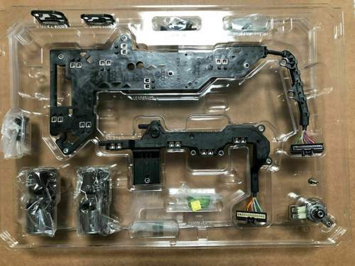

Mechatronik ist vermutlich am wahrscheinlichsten. Was sagt denn der Fehlerspeicher?
Da scheint mit einem Strang des Getriebes etwas nicht zu stimmen. R und die gerade Gängen 2-6 sind ja auf einer Welle mit einer Kupplung.
Die vier ungeraden Gänge 1, 3, 5, 7 liegen auf der anderen Welle mit der anderen Kupplung.
Da wird wohl was mit der Ansteuerung des einen Strangs etwas nicht zu stimmen. Evtl. die Ventile dafür in der Mechatronig, wie schon geschrieben. Die könnte man theoretisch auch einzeln tauschen.
Oder evtl. doch etwas mit der einen Kupplung im argen?
wenn was mit der kupplung im argen ist, dann kann man doch die drücke auslesen oder Nicht?
Ja kann man auslesen. Aber dann weißt du immer noch nicht ob evtl die Kupplung ein Problem hat oder evtl. das Ventil der Mechatronic, welches für die Ansteuerung des Pumpendrucks für ein Kupplung ist, einfach schon ausgenudelt ist.
Da wüsste ich nicht wie man das von den Werten unterscheiden könnte.

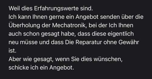

Danke euch für die Nachrichten. Eigentlich hat der Spezialist die Fehlercodes mir nicht geteilt und es fiel mir nicht ein, es zu fragen. Habe ihnen schon eine Email gesendet, darum zu fragen. Sobald ich die habe, teile ich hier mit euch.
Sie meinen dass sie nur das ganze Getriebe überholen statt genaue Teile zu wechseln, alles im Namen der Kundenzufriedenheit und um sicher zu gehen dass der Kunde nicht innerhalb Monaten schon wieder zurück da wird.
Na... verstehe ich aber würde lieber den genauen Fehler finden und nur das repariert werden zu haben....
Morgen gehe ich zu einem anderen Getriebespezialist, mal sehen was sie dort meinen.
Fände es schwer, 5400€ für eine total Überholung zu zahlen wenn ein Strand des Getriebes total in Ordnung zu sein scheint...

Na ja, war heute bei einem anderen Getriebespezialist. Sie meinen dass die Kupplung verbrannt wurde wegen eines defekten Steuergerätes :/
Dann muss ich mich voll vorbereiten, 5000€ zu zahlen.

Es wäre einmal spannend zu wissen warum die Kupplungen verbrannt sein sollen?
Die Kupplungen laufen ja beide in einem Ölbad und werde darüber gekühlt. Dann muss der Vorgänger ja ständig per Launch Control gestartet sein, was in der Tat einen hohen Stress für die Kupplungen bedeutet (man kann die Anzahl der Launch Control-Vorgänge auslesen). Oder der Vorgänger ist nur digital gefahren. Oder es war über einen längeren Zeitraum zu wenig Öl im Getriebe.
Wenn es am Steuergerät liegen soll, dann müssen die es ja irgendwie identifiziert haben. Liegt zu wenig Druck an einer der Kupplungen an, so dass die eine Kupplung einen zu großen Schlupf während der Fahrt hat - sprich Eingangsdrehzahl ist immer hoher als Ausgangsdrehzahl?
Drücke auf die Kupplung und auch die Drehzahlen lassen sich ebenfalls auslesen und könnte man ja so einmal validieren (lassen).

Ich vergaß es mit euch zu teilen: Es gab keinen Fehler gestern beim Auslesen. 5500 enthält die Kupplungen, Mechatronik überholen, Öl und den Service.
Bin mir nicht sicher, ob ich das Auto reparieren lassen soll, oder einfach fahren wie es ist.
Da das Problem nur beim wärmen Getriebezustand gibt, sagte der Spezialist dass er total überzeugt ist, dass die Kupplung kaput gegangen ist und das kommt durch ein defektes Steuergerät...
